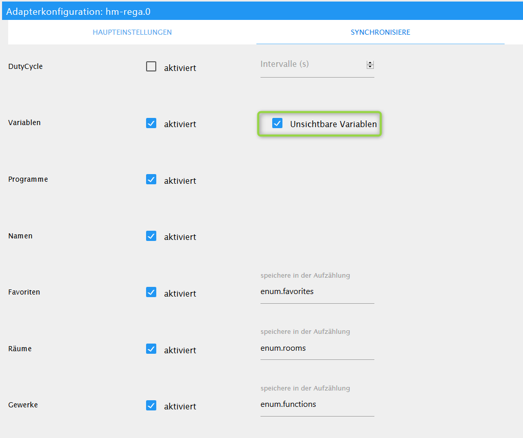

                Eine Alternative wäre es noch, die versteckten Systemvariablen sichtbar zu machen. Das geht z.B. mit dem SDV von Black.
                  dtp
                  Danke an dieser Stelle für das schnelle Umsetzen mit der Version 2.4.0 des hm-rega-Adapters.

                    @dtp
                    kann man damit auch die Werte auf 0 setzen, oder nur anzeigen...
                    Der Reset geht immer nur für den RaspMatic Wert.
                    Wie setzt man den Energie-Zähler Gerät Wert auf 0 ?
