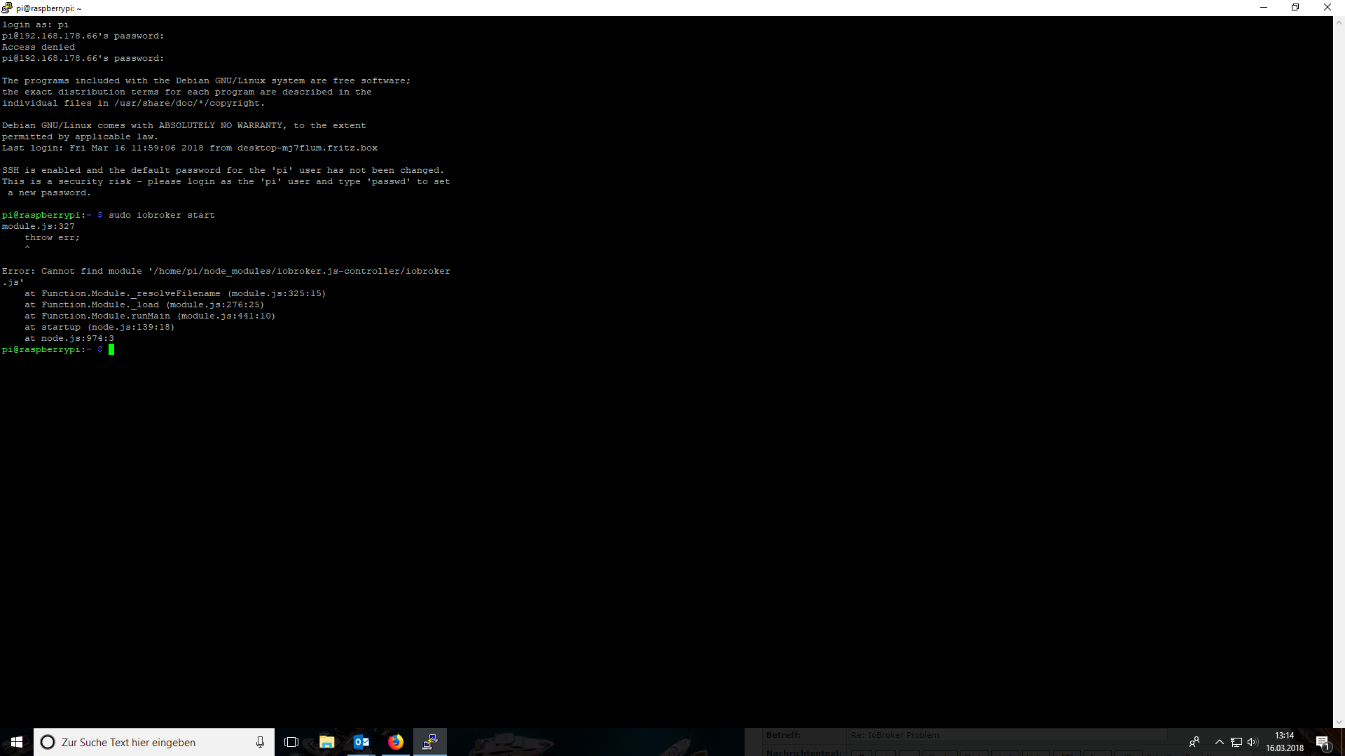

                    #29
                    Das kommt raus

                      @RappiRN:
                      Was kommt denn bei
                      Code: Alles auswählen
                      sudo iobroker start
                      das setzt allerdings vorher den WQechsel ins Installationsverzeichnis voraus:
                      und wegen zusätzlicher Infos besser:
                      cd /opt/iobroker
                      sudo iobroker restart
                      und UNBEDINGT den Code als Text in Code-Tags, NICHT als Screenshot posten.
