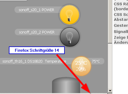

    ich habe ein kleinen Problem mit dem Vis Adpater.
    zum Einsatz kommt die Version 1.1.2.
    Im eigentlichen Editorfenster fehlt der horizontale Scrollbalken.
    Der vertikale Scollbalken ist hingegen vorhanden.
    Somit ist es nicht möglich das Fenster rechts-links zu scrollen, um an dort einmal
    abgelegte Objekte heranzukommen. Nur durch ein weiteres Verschieben eines Objektes, lässt sich
    das Editorfenster zum Scollen bewegen.
    Ich habe es mit verschiedenen Browsern versucht (IE,Chrome, Firefox) und verschiedene Auflösungen (Bildschirm,Views)
    versucht , jedoch ohne Erfolg.
    Gibt es hier eine Einstellung bzw. eine Lösung dieses Problems?
    LG
    Christian

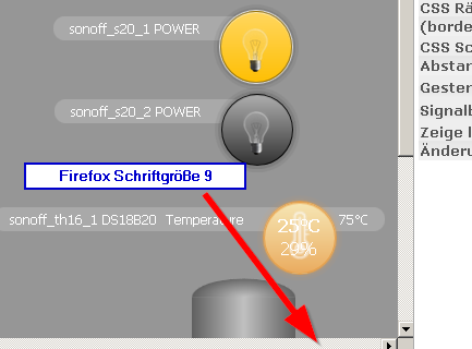

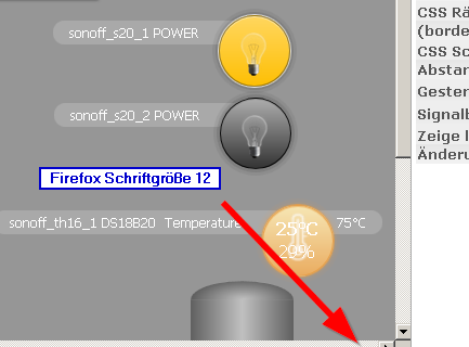

            vielen Dank für die Rückmeldungen.
            Das Neuladen der Seite über Strg+F5 hat leider nichts gebracht.
            es scheint am Verhältnis der Bildschirmauflösung zur gewählten Standardschriftgröße des Browsers zu liegen.
            Ich habe hier einen relativ alten Laptop mit einer Auflösung von 1366x768.
            Bei dieser Auflösungen und den Standardeinstellungen der Brower bezüglich der Schriftgröße, wird der
            horizontale Balken nicht angezeigt.Der ist zwar vermutlich da, jedoch außerhalb des sichtbaren Bereiches.
            Sobald ich die Schriftgröße beim Firefox auf 8 bzw. beim Chrome auf "sehr klein" stelle , dann erscheint die Leiste im unteren
            Bildschirmbereich. Diese wird dann zwar noch nicht in "voller" Höhe (ca. 80%) dargestellt, jedoch groß genug das man sie greifen und damit
            rechts - links navigieren kann.
            LG
            Chris
