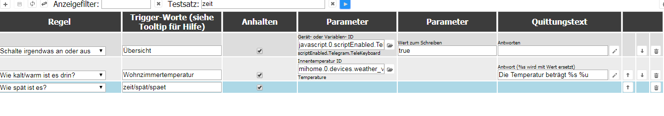

    N'abend Leute,
    Der text2command Adapter verhält sich komisch:
    "Ich verstehe XX nicht" ist immer die Antwort. XX ist dabei mein Triggerwort.
    Zuerst ging es nicht über die Telegramverknüpfung. In Telegram kam immer die "Verstehe nicht.." Meldung, wenn ich das Triggerwort benutzte.

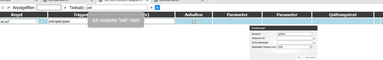

    Adapter text2command neu installiert. Jetzt versteht er auch beim Testen im Adapter nichts mehr (siehe Bild). Vorher hat er zumindest dort korrekt geantwortet.
    Hat jemand eine Idee?
    Beste Grüße
    Chris

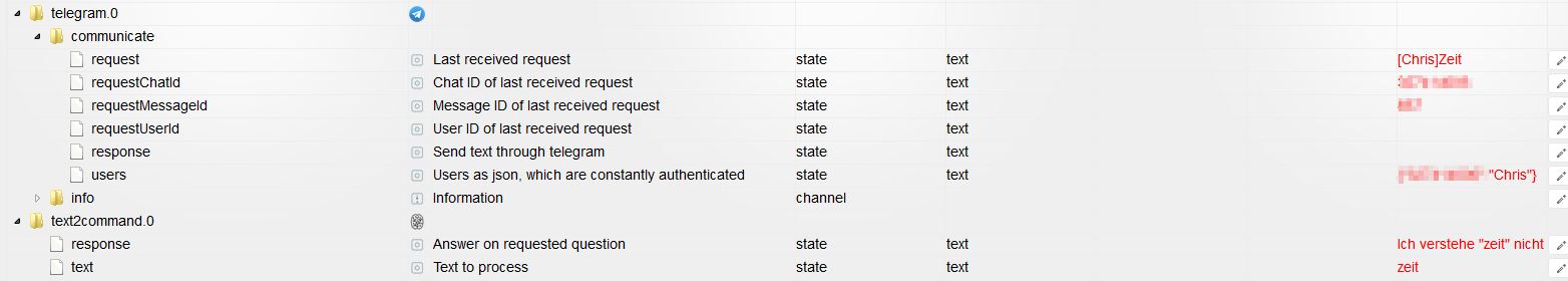

            Hier noch mein text2command
            Wenn ich im Testfeld oben Zeit eingebe funktioniert es, über Telegram kommt wieder "kenne ich nicht"

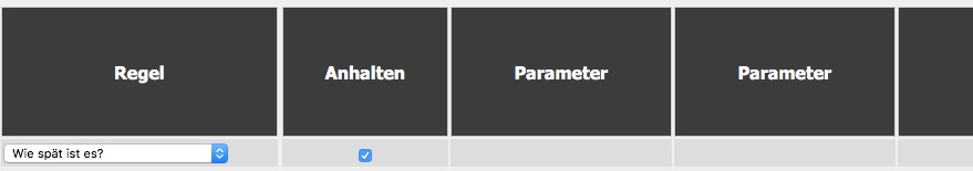

              • P Offline
                P Offline
                pix
                liege vielleicht falsch, aber vielleicht stimmt was mit deiner Instanz-Installation nicht. Lösche sie mal und installiere neu.
                Mich bringt dein Screenshot darauf. Denn bei meiner Installation kann ich nach der Regel "Wie spät ist es" keine Trigger-Wörter eingeben. Die sind mit dieser Regel festgelegt.
                Pix
