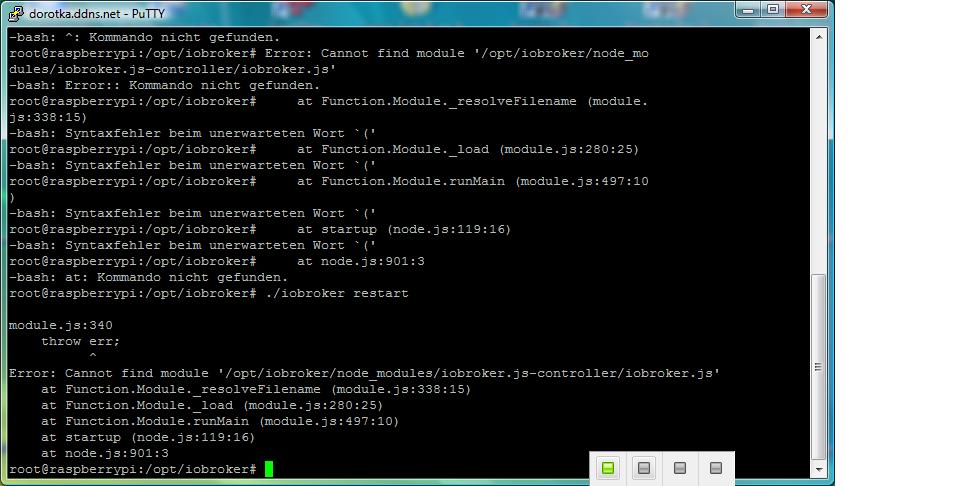

    Hallo
    ich habe im Reiter Host das neue Update ausgeführt. Wurde aber mit Fehlermeldungen abgebrochen
    Wollte dann iobroker neu starten, aber da kommt dann das:
    Gruß aus Dortmund
    Michael

      Hallo
      geht schon wieder.
      Das hat geholfen
      cd /opt/iobroker
      npm install iobroker.js-controller –production
      Gruß aus Dortmund
      Michael

      • HomoranH Nicht stören
        Ging mir genauso,
        anschließend über die Konsole
        cd /opt/iobroker
        npm install iobroker. js-controller
        Und alles ist wieder gut.

        • coyoteC Offline
          coyoteC Offline
          coyote
          Ja, gestern gleiches Problem. Habe es auch mit
          cd /opt/iobroker
          wieder hin gebogen. Alles wieder gut
