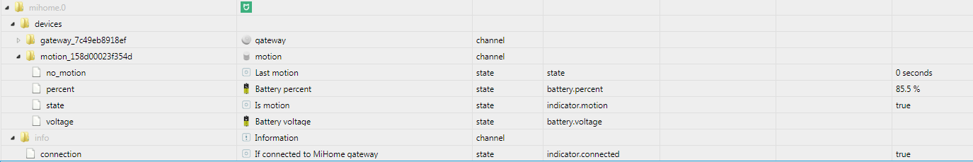

                        Aber wie sieht das bei euch im ioBroker aus?
                        Ich bekomme folgende Datenpunkte:
                        Aber alle Punkte werden nur aktualisiert wenn es auch eine Bewegung gibt.
                        Ich hätte gedacht dass der Zähler "no_motion" dann immer weiter läuft so lange keine Bewegung erkannt wurde.
                        Und er zurück gesetzt wird wenn er eine Bewegung erkennt.
                        So steht bei mir immer 0 seconds drin.
                        Bei Bewegung werden dann "no_motion" und "state" aktualisiert.
                        Aber "no_motion" eben immer mit 0 seconds.

                          Ich kann mir mal selbst antworten...
                          Habe weitere Motion Sensoren versucht zu verbinden. Diese ließen sich ohne Probleme mit dem Gateway koppeln und zeigen jetzt auch sinnvolle Werte im ioB.
                          Den ersten problematischen Sensor neu hinzugefügt, läuft...

                                      Also bei mir wird der Wert "state" genau sio aktualisiert wie "no_motion".
                                      Von true nach false nach 120s ohne Bewegung.
                                      Dann alle 60s wird fals nachgelegt.
                                      Wie hast du es alle 10s hin bekommen?2019-03-04 11_40_17-objects - ioBroker.png
                                      indem ich das gerät aus den objekten gelöscht und wieder neu hinzugefügt habe.
                                      der wert ändert sich zwar nicht von true auf false, aber der wert wird aktualisiert/getriggert.
