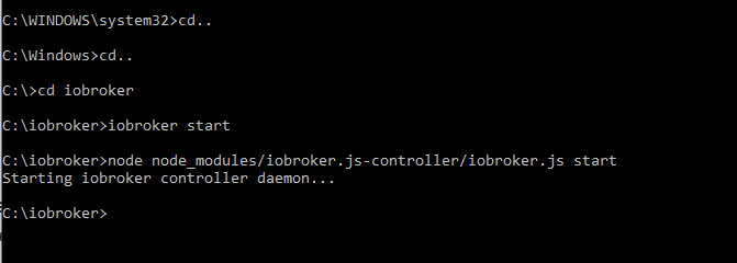

            • W
              wolfpack57 last edited by
              ich komme damit einfach nicht weiter…
              habt ihr noch ein Tipp für mich?
              mein System:
              dann habe ich erst mal das nodejs auf die von dem Infoadapter empfohlene Version gebracht
              im Fehler stand was von Python, habe ich versucht das mal zu aktualisieren…
              Hiermit habe ich natürlich auch experimentiert
              das ist mir aber auch nicht ganz klar…
              über die links kann ich die Set-up Dateien runterladen und installieren...
              aber ist mit den execute und remove Befehlen nur das installieren der links und löschen der Set-up Dateien im Anschluss gemeint?
              Wenn ich die Befehle über cmd eingebe, funktioniert das nicht...

                                      Nächster Versuch:
                                      Stoppe den iobroker-Dienst. Starte in einer neuen administrativen Kommandozeile ioBroker im iobroker-Verzeichnis mit „iobroker start“. Öffnen sich mehrere schwarze Fenster? Mache dann den Admin im Webbrowser auf. Klappt jetzt das hinzufügen von yahka? Kommt wieder die gleiche Fehlermeldung, das Python nicht gefunden werden kann?
                                      • W
                                        • Stabilostick
                                          Stabilostick last edited by
                                          Passt. Und was macht der von Kommandozeile aus gestartete ioBroker?
                                          • W
                                            also…
                                            ich habe über den Task Manager den Dienst gestoppt...
                                            dann als Administrator das neue Fenster cmd geöffnet und wie folgt neu gestartet...
                                            es hat sich dann aber kein weiteres Fenster geöffnet.
                                            Anschließend den Adapter wieder versucht zu installieren:
