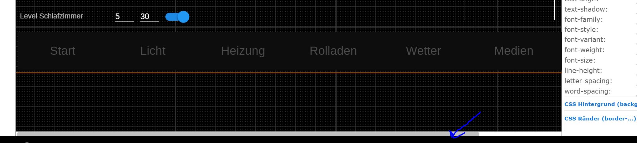

    Hallo Gemeinde,
    nach einem Crash durch einen mehrmaligen Stromausfall mußte ich meinen Brix komplett neu aufsetzen.
    Also Debian drauf, anschließend ioBroker. Da ich ein tägliches Backup mache, kein Problem. Hat alles geklappt.
    Ein Problem habe ich jedoch im Vis-Editor (v1.1.1).
    Ich komme, auch wenn ich die Taskleiste verschwinden lasse, nicht mehr an die untere Schiebeleiste heran, um die ganze View zu verschieben.
    Anbei ein Bild zum besseren Verständnis.
    Was kann ich machen ?
    Schon mal Danke und Grüße

      Ist wohl nicht Problem in der 1.1.1, habe nämlich das selbe Problem
      Gruß Johnny

        kann mich den beiden nur anschließen, habe das selbe Problem seit ein paar Wochen.

          ich habe die VIS 1.1.2 im Einsatz und mit Chrome ist alles in Ordnung.
          Sowohl der rechte als auch der untere "Schiebebalken" wird angezeigt und lässt sich bedienen.
          Gruss Hermann

            Dieses Phänomen mit dem navigation bar habe ich auch von zeit zu Zeit gehabt.
            Nach irgendeinem edit war dieser nur noch auf einzelnen views vorhanden.
            Bitte im editor mal den bar anwählen und in den Einstellungen unter anzeigen in views (o.ä.) nachsehen, ob da noch alle views drin stehen.
            Gruß Rainer

              Bist Du sicher dass wir vom Gleichen reden?
              Er meint den Balken ganz unten…

                Bei mir fehlt dieser Balken zwar auch, aber zum Verschieben der Widget nutze ich den Vollbildmodus (F3). Das ist für mich übersichtlicher.

                  Wenn der View so groß oder Kleiner als die Bildschirmauflösung ist gibt es keine Scrollbalken.
                  Und auf dem Tablet sowieso nicht.

                    ich habe mal folgendes durchprobiert:
                    vis 1.1.2 installiert - genau das selbe
                    den Editor mit Chrome geöffnet - genau das selbe
                    Bei meinem Testsystem mit dem RP3 funktioniert es, mit vis 1.1.1, allerdings ist hier schon admin 3.1.12 installiert.
                    Hierbei habe ich allerdings das Problem, das im Expertenmodus das + nicht funktioniert, um eine andere Version zu
                    installieren. Darum wage ich es bei meinem Hauptsystem nicht, auf die 3er Version des Admin zu updaten.
