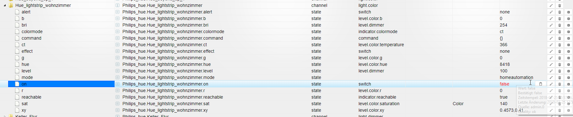

        Wenn ich dann versuche den Datenpunkt auszuschalten, indem ich es auf false setze, passiert nichts
        Das Log spuckt mir folgendes aus
        hue.0	2018-02-25 12:57:26.816	debug	redis pmessage io.hue.0.* io.hue.0.Philips_hue.Hue_lightstrip_wohnzimmer.level {"val":100,"ack":true,"ts":1519559846813,"q":0,"from":"system.adapter.hue.0","lc":1519492497878}
        hue.0	2018-02-25 12:57:26.815	debug	redis pmessage io.hue.0.* io.hue.0.Philips_hue.Hue_lightstrip_wohnzimmer.bri {"val":254,"ack":true,"ts":1519559846811,"q":0,"from":"system.adapter.hue.0","lc":1519492497754}
        hue.0	2018-02-25 12:57:26.792	info	final lightState for Philips_hue.Hue_lightstrip_wohnzimmer:{"bri":254,"on":true,"level":100}
        hue.0	2018-02-25 12:57:26.754	debug	stateChange hue.0.Philips_hue.Hue_lightstrip_wohnzimmer.bri {"val":0,"ack":false,"ts":1519559846751,"q":0,"from":"system.adapter.hue.0","lc":1519559846751}
        hue.0	2018-02-25 12:57:26.753	debug	redis pmessage io.hue.0.* io.hue.0.Philips_hue.Hue_lightstrip_wohnzimmer.bri {"val":0,"ack":false,"ts":1519559846751,"q":0,"from":"system.adapter.hue.0","lc":1519559846751}
        hue.0	2018-02-25 12:57:26.749	debug	stateChange hue.0.Philips_hue.Hue_lightstrip_wohnzimmer.on {"val":false,"ack":false,"ts":1519559846747,"q":0,"from":"system.adapter.admin.0","lc":1519559846747}
        Der Datenpunkt möchte sich einfach nicht aktualisieren. Erst wenn ich den Adapter neustarte, steht der richtieg Wert drin.

                Gibt es auch eine Datenpunkt „Lampe.off“? Das Vorhandensein von „Lampe.on“ deutet darauf hin.
                Wenn ja, setze den mal auf true.
                Es sieht danach aus, das es zwei getrennte Datenpunkte für ein und aus gibt, die jeweils auf true gesetzt werden. Ein setzen von false bewirkt da nichts.

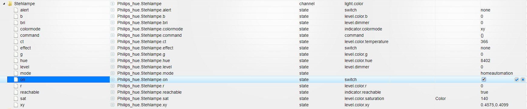

                  Bei mir, HUE Color Lampe, muss ich diesen Datenpunkt ändern. Habe in den Objekten dafür eine "Tick Box":
                  Haken rein = Lampe an (true), Haken raus = Lampe aus (false)

                    Bezüglich den Datenpunkten für Hue…Genau so muss ich es auch machen. Es gibt nur einen Datenpunkt für das An- und Ausschalten. Wie gesagt vorher hat es über mehrere Wochen problemlos funktioniert.
