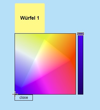

                    Hast du das mit dem colorpicker hinbekommen? Versuche das nämlich auch mit den RGB Tradfri's, bis jetzt ohne Erfolg. :-(
                    Bitte um Nachsicht: Bin ein hardcore Noob, was Coding angeht. Copy-Paste ist mein Freund.

                      @NyanCat:
                      Hast du das mit dem colorpicker hinbekommen? Versuche das nämlich auch mit den RGB Tradfri's, bis jetzt ohne Erfolg. :-( `
                      Woran scheitert es?
                      Werden falsche Werte übernommen? Ich habe gestern noch einen Bug in Zusammenhang mit dem color-State gefunden, der damit zu tun haben könnte. Ist allerdings noch nicht veröffentlicht.

                        Ne ganz simpel. Vermutlich ein Fehler meinerseits:
                        Der brightness-Regler neben dem Farbfeld funktioniert nicht.
                        Allerdings ändert sich die "Helligkeit" der Farbe des Quadrates, wenn ich die Helligkeit über einen zusätzlichen Regler ändere.
                        Was muss denn eigentlich bei Gamut/Model rein?

                          @NyanCat:
                          Was muss denn eigentlich bei Gamut/Model rein? `
                          Ich kenne das Widget nicht, aber meiner Info nach entspricht Tradfri dem Gamut B von Philips Hue:
                          https://developers.meethue.com/document … omplicated
                          Laut diesem Post https://developers.meethue.com/content/ ... us-devices gilt das auch für Philips Hue Bulb.

                            Das Widget ist ja eigentlich für die Hue Lampen gedacht, ich weiß deswegen nicht so recht, was ich wo eintragen muss, um das Widget für die Tradfri's nutzen zu können. Ich hoffe, dass Homoran das schon hinbekommen und ein paar Tipps dazu hat.
                            Zur Zeit hab ich im Colorpicker nur die Farben um Lila/rot/orange/gelb … mit einer Art hellem Dreieck in der Mitte. Ich vermute mal das mit dem Gamut etwas nicht stimmt, wenn ich da B eintrage funktioniert das Widget gar nicht mehr. Außerdem funktioniert der brightness Regler, wie schon erwähnt, nicht.
                            Habe sate brightness bei command ID eingetragen und hue/sat und nochmal brightness bei H.S.L

                                Du könntst mal im Ereignisse-Tab schauen (oder besser hier posten), welche States das Widget versucht zu setzen und mit welchen Werten. Eventuell muss da noch umgerechnet werden.
                                Als Filter: stateChange, ID = tradfri.0, ack=false

                                  Hab einfach mal wild die Farben (die überhaupt angezeigt werden, wie auf dem Bild zu sehen) verändert: (Der Regler rechts scheint keine Werte zu verändern)

                                    Der Regler rechts scheint auf 100% festzustecken, hast du den während dem Log auch manuell verändert?
                                    Der gesetzte Hue ist ein String (warum auch immer), das sollte eine Zahl sein. Ich kann den Adapter hier ein bisschen unempfindlicher machen, vielleicht läuft es dann.
                                    Kannst du bitte mal den tradfri-Adapter auf Loglevel Debug stellen und dann in der View 1-2x die Farbe ändern? Würde gerne mal sehen, was dann passiert. Der JS-Adapter korrigiert den falschen Typ automatisch.
                                    Der Farbraum sieht tatsächlich ganz gut aus. Gamut B kann nur wenig grün darstellen, soweit ich weiß.
