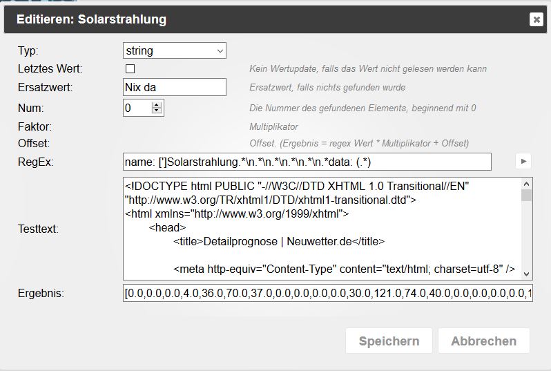

    Ich hoffe, der Thread ist hier richtig.
    Hatte bereits in einem anderen Thread zum Parsing einer Solarprognose-Seite gefragt und mir wurde der Adapter "Parser" empfohlen.
    Ok, kein Ding, installiert und meinen gewünschten Wert konfiguriert.
    Leider scheint mein regex-Ausdruck nicht zu funktionieren, obwohl er auf Testseiten klappt.
    Und auch beim Editieren im Adapter kann ich testen. Das ist etwas kurios: öffne ich den Editor für meinen Wert, so erscheint Ergebnis "Nix da". Fummle ich dann an der ReEx rum und ändere im Endeffekt nix, kommt das Ergebnis. Siehe Screenshots.
    Was mache ich bei der regex falsch?

    RegEx:````

        Hallo Rainer,
        nett, dass Du mir helfen willst.
        Bei https://regex101.com/ klappt es - hatte einen kleinen Fehler bei der Threaderstellung hier, es muss heißen:
        [']Solarstrahlung.*\n.*\n.*\n.*\n.*\n.*data: (.*)
        ````und nicht````
        Frag mich bitte nicht, warum da jetzt "name: " davor geknallt wurde - keine Ahnung. Stand auch in der Konfiguration. :o Hab's aber gelöscht, und trotzdem geht's nicht.
        Wohlgemerkt: lösche ich z.B. die letzte ")" und füge sie wieder an, sagt der Editor das richtige Ergebnis:
        [0.0,0.0,0.0,4.0,36.0,70.0,37.0,0.0,0.0,0.0,0.0,30.0,121.0,74.0,40.0,0.0,0.0,0.0,0.0,14.0,58.0,121.0,63.0,0.0,0.0,0.0,0.0,0.0,39.0,81.0,43.0,0.0,0.0,0.0,0.0,20.0,109.0,179.0,98.0,0.0,0.0,0.0,0.0,35.0,134.0,220.0,117.0,0.0,0.0,0.0,0.0,25.0,67.0,55.0,32.0,0.0]
        Starte ich den Adapter, liefert er aber nix.

            Ja, ich brauche halt alle Werte, muss sie danach in Javascript entsprechend verarbeiten. Will dafür jetzt keine 32 Datenpunkte aufmachen ;)
            Hier nochmal die Konfiguration des Datenpunkts:

                gute Frage. Wenn Du Dir die Webseite
                https://www.neuwetter.de/wetter/detailp … 13122.html
                mal lädst und anschaust, steht der Text ja da drin.
                Bzw… ändere mal die regEx einfach auf "Solarstrahlung" ab - siehe da, Ergebnis wird geschrieben.

                  Manchmal stürzt mir sogar der Parser Adapter ab und geht auf rot.
                  Im Testmodus klappt es. - vielleicht ist das Ergebnis zu lang ???

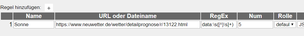

                    • BluefoxB Offline
                      BluefoxB Offline
                      Nimm so was:
                      Regex: data:\s([^}\s]+)
                      Num: 5
                      • H Offline
                        H Offline
                        Harry-IO-HM
                        @Bluefox:
                        Nimm so was:

                          ich kannte zu dem Zeitpunkt diese Funktion noch nicht:
                          @Bluefox:
                          Num: 5 `
                          Die nimmt das 6. Vorkommen des Regex.
                          Daher reicht als regex:
                          data:\s([^}\s]+)
                          das ja mehrfach vorkommt.
                          und zur erklärung sagt regex101.com
                          ` > data: matches the characters data: literally (case sensitive)
                          \s matches any whitespace character (equal to [\r\n\t\f\v ])
                          1st Capturing Group ([^}\s]+)
                          Match a single character not present in the list below [^}\s]+
                          • Quantifier — Matches between one and unlimited times, as many times as possible, giving back as needed (greedy)
                          } matches the character } literally (case sensitive)
                          \s matches any whitespace character (equal to [\r\n\t\f\v ]) `
