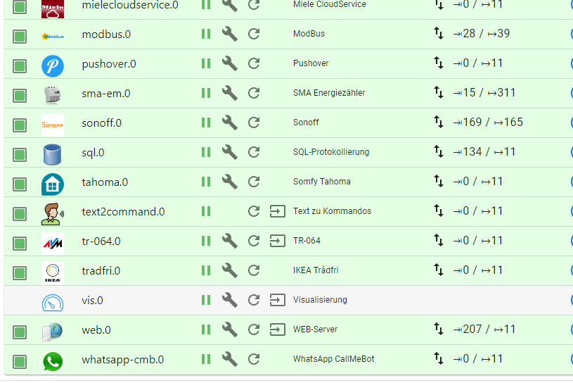

          Redis, ich habe den Begriff schon mal gehört, benutze das sicherlich nicht bewusst, was ist das und woran hast Du das gesehen, kann ich das entfernen wenn ich es nicht benötige und auch nicht Standard ist?
          Folgendes wenn ich den neuen Container starte: Das hängt dann an der Stelle.
          Das scheint aber das Docker Verzeichnis zu sein, ist das neue Docker am selben Datei Ort wie das alte? Kann ich den Ort bestimmen wo das Docker File liegt? Hmm? Wie machen Leute die mehrere Docker mit iobroker laufen haben?
          Unten ein Screenshot vom Container und den Images, jeder Container benutzt doch seinen eigenen Speicherbereich, oder?
          ioBroker im Docker auf Qnap TS-453A 16GB Ram 4-Bay

              mike2712
              @codierknecht sagte in VIS Adapter rot, VIS sehr langsam:
              @mike2712
              Nur so zur Info:
              Ausgaben aus Terminal oder Logs immer in Code-Tags setzen (Button "</>") und nicht als Screenshot.
              Das können die Kollegen am Handy/Tablet nur schwer oder gar nicht lesen und man kann auch nicht zitieren etc.
              danke erst einmal, ja ich weiß, mache ich eigentlich immer, aber in diesem Fall ging es nicht, hat er nicht zugelassen.
              Komisch das es so nicht geht, habe etwas Angst den funktionierenden Container zu löschen.
              Also neu aufsetzen, dann Backitup und VIS installieren, dann das Restore?
              • M mike2712
                @mike2712
                Nur so zur Info:

                  Ja das Problem ist auch nicht im HOST Verzeichnis, habe gerade mal versucht auf ein neu erstelltes zu mounten, geht auch nicht. So langsam verzweifle ich hier, nur eben ein update :-)
                  Zu den Ports für Container finde ich noch gar keine Einstellungen, Netzwerk nur diese hier, suche mal ob es globale Einstellungen für Container gibt.
                  Folgendes noch gefunden, aber kein Plan, einmal habe ich etwas mit Port 2376 entdeckt

                              Ich bin dem Problem auf der Spur, konnte gerade ein aktuelles System in einem neuem mout Verzeichnis erstellen, das Problem ist die Benutzerverwaltung auf dem Qnap, dort habe ich dann den Besitzer der Daten auf meinem Namen geändert, jedes mal wenn ich das iobroker docker starte steht als Besitzer "Media" in den Dateien, damit ich das überhaupt hinbekomme habe ich einen Benutzer mit dem Namen "media" erstellt. Warum der Besitzer in den Host Ordner "media" ist, ist mir weiterhin unklar, finde ich irgendwie nicht schön. Bevor ich VIS installieren konnte musste ich noch Web installieren, jetzt bin ich am überlegen ob ich in dem neuen System mein Backup einspiele, oder jetzt versuche das system in dem alten Host Verzeichnis aufzusetzen.

                                        Das habe ich jetzt bereits 2 mal durchgespielt, erste mal
                                        • web / vis installiert , danach das backup versucht einzuspielen - ohne Erfolg
                                          Versuch 2- Host Verzeichnis komplett gelöscht und das Backup file rein kopiert, Container gestartet, hat das backup file erkannt und restore ausgeführt, hat nichts mehr gemacht, container neu gestartet, nichts, kein Admin .....
                                          LOG vom Container, hängt beim starten ? Und Status vom iobroker, Instanzen sind alle ausgeschaltet, aber Admin ist angeblich da?

                                          puh, nach einer langen Nacht, läuft das System mit Node.js v16.19.0 und js-controller 4.0.24.
                                          @Codierknecht , das Ursprungsproblem mit VIS in rot ist auch behoben, aber ob es jetzt an der geänderten Node.js liegt kann ich nicht sagen, das mit dem Restore hat nicht so geklappt wie vorgestellt. Das es mit VIS Probleme gibt sagtest Du ja, letztendlich habe ich es wie folgt gemacht -> VIS komplett deinstalliert, inkl. aller Icons wie z.B. HQ-Widgets,Icontwo, Iventwo, bars, etc..., sonst lies sich VIS nicht deinstallieren. Anschliessend VIS neu installiert, hatte vorsichtshalbe natürlich das VIS Projekt exportiert und gesichert, das war komischerweise nicht notwendig.
                                          Nach der Installation und dem ersten Start von VIS wollte ich das Projekt importieren, aber es war alles vorhanden und funktioniert, auch ohne Installation der Icons, etc, alles da, mich wundert es ein wenig, vor allem tauchten diese Dinge ja auch alle unter den Instanzen auf, da ist nur noch VIS, keine HQ-widgets usw., trotzdem funktioniert das.
                                          Soll ich die Sachen trotzdem nachinstallieren, macht mir die gesamte Situation vielleicht später noch Probleme?
