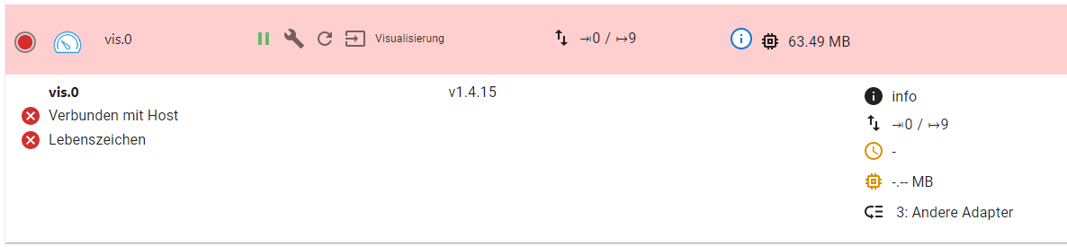

    Hallo der VIS Adapter startet ständig neu, ist unter Admin nach einigen Neustarts dann auch kontinuierlich rot. Aber VIS als solches funktioniert, es ist auf einigen Geräten, vor allem Amazon Fire Tablet sehr langsam.
    Jemand eine Idee?

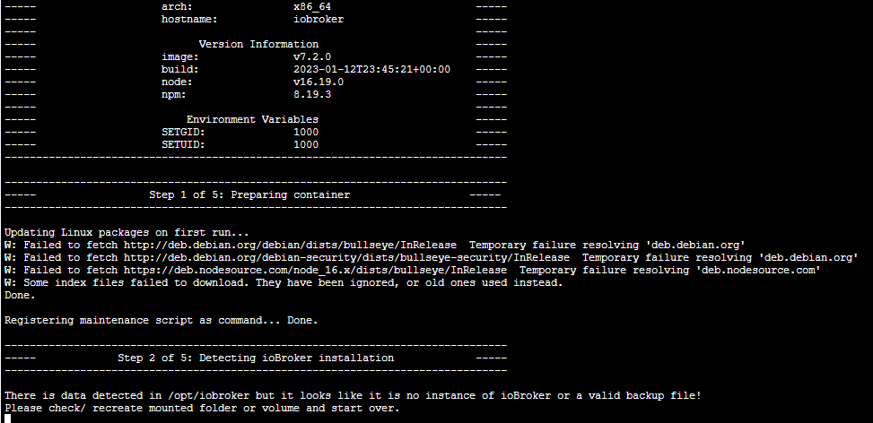

                                    Redis, ich habe den Begriff schon mal gehört, benutze das sicherlich nicht bewusst, was ist das und woran hast Du das gesehen, kann ich das entfernen wenn ich es nicht benötige und auch nicht Standard ist?
                                    Folgendes wenn ich den neuen Container starte: Das hängt dann an der Stelle.
                                    Das scheint aber das Docker Verzeichnis zu sein, ist das neue Docker am selben Datei Ort wie das alte? Kann ich den Ort bestimmen wo das Docker File liegt? Hmm? Wie machen Leute die mehrere Docker mit iobroker laufen haben?

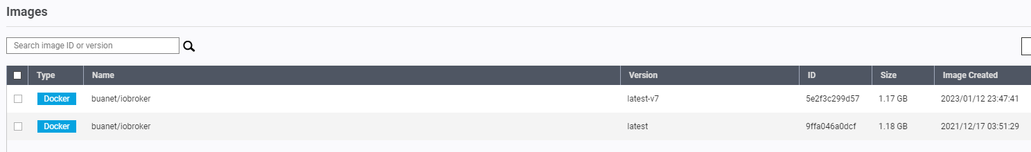

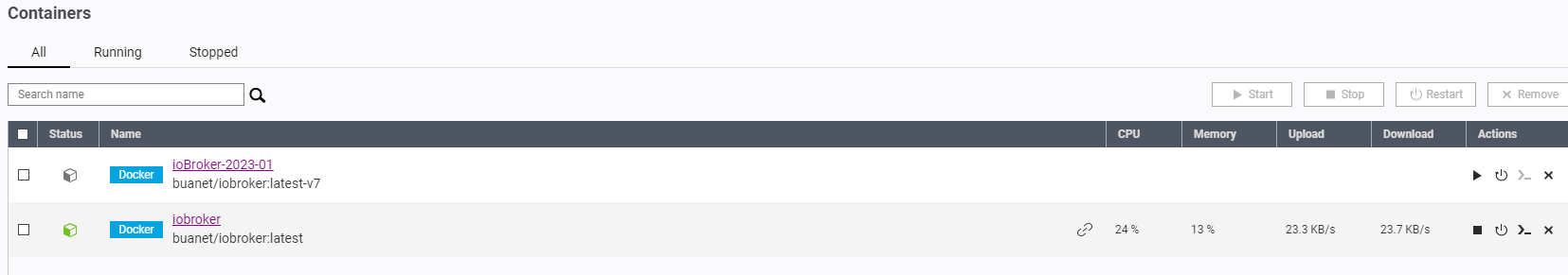

                                    Unten ein Screenshot vom Container und den Images, jeder Container benutzt doch seinen eigenen Speicherbereich, oder?

                                      @mike2712
                                      Nur so zur Info:
                                      Ausgaben aus Terminal oder Logs immer in Code-Tags setzen (Button "</>") und nicht als Screenshot.
                                      Das können die Kollegen am Handy/Tablet nur schwer oder gar nicht lesen und man kann auch nicht zitieren etc.
                                      Die Meldung ist mir neu. Bei mir funzt das immer einwandfrei.
                                      Redis steht oben in Deinem Log.
                                      Das ist eine andere Art der Datenhaltung für den ioBroker. Standard ist eigentlich "jsonl".
                                      Aber wenn Du ein aktuelles Backup hast:
                                      Erzeuge ein neues (leeres) Verzeichnis für Mount und starte damit den Container. Wenn der dann läuft, stellst Du alles aus dem Backup wieder her.
                                      Hierbei Achtung: Wenn Du Vis einsetzt, musst Du zunächst Vis installieren und erst dann das Restore starten. Da gibt's noch einen Bug.
                                      Wenn Du auf Deinem NAS nix anderes laufen hast was ggf. zu Portkonflikten führt, kann man sich auch das Port-Mapping sparen und den Container im Host-Mode betreiben (weiß nicht wie das bei Dir aussieht -. Standard ist hier Bridge-Mode).
                                        Wenn das dann alles wiederhergestellt ist, sollte das Update des Gesamtsystems dann so funktionieren wie oben beschrieben.
                                        Container sind dazu da, verworfen und neu gemacht zu werden. Das sind quasi "Wegwerfartikel" weil sie durch das Mount keine Bewegungsdaten enthalten.

                                        danke erst einmal, ja ich weiß, mache ich eigentlich immer, aber in diesem Fall ging es nicht, hat er nicht zugelassen.
                                        Komisch das es so nicht geht, habe etwas Angst den funktionierenden Container zu löschen.
                                        Also neu aufsetzen, dann Backitup und VIS installieren, dann das Restore?

                                          @mike2712 sagte in VIS Adapter rot, VIS sehr langsam:
                                          Hast Du den im Bridge-Mode mit gemappten Ports?
                                          Synology verhindert in einem solchen Fall dass man einen zweiten Container mit gleichen Mappings erzeugt.
                                          Wie das bei QNAP aussieht, kann ich nicht sagen.
                                          Sollte das dort auch so sein, kann man im gestoppten Container die äußeren Ports vorübergehend ändern. Also statt Port 8081 in den Container zu reichen nimmt man 48081. Statt 2010 dann 42010 usw.
                                          Dann braucht man den funktionierenden Container zumindest noch nicht zu löschen und kann den zur Not reaktivieren.
                                          Backitup ist dann schon drauf. Nur noch Vis installieren und dann Restore.
                                          Das dauert dann aber auch, weil er ja jeden fehlenden Adapter erst noch installieren muss. Macht Backitup aber automatisch (außer bei Vis - wegen dem Bug funktioniert das nicht sauber)
                                          Deswegen geht das mit dem Containertausch auch eigentlich schneller - es sind ja dann schon alle Adapter und Daten vorhanden ;-)
