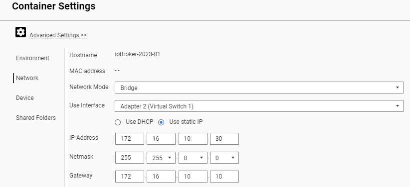

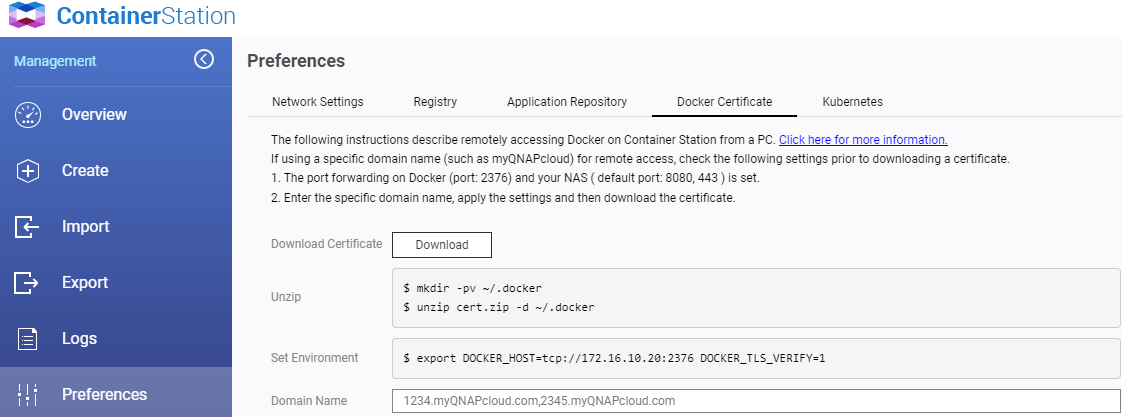

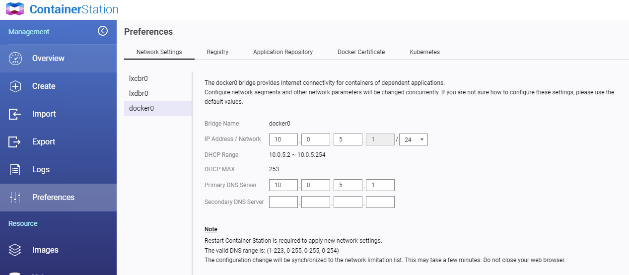

                        Ja das Problem ist auch nicht im HOST Verzeichnis, habe gerade mal versucht auf ein neu erstelltes zu mounten, geht auch nicht. So langsam verzweifle ich hier, nur eben ein update :-)
                        Zu den Ports für Container finde ich noch gar keine Einstellungen, Netzwerk nur diese hier, suche mal ob es globale Einstellungen für Container gibt.
                        Folgendes noch gefunden, aber kein Plan, einmal habe ich etwas mit Port 2376 entdeckt

                          @mike2712
                          Wer hat das denn so aufgesetzt? Du?

                            @codierknecht sagte in VIS Adapter rot, VIS sehr langsam:
                            @mike2712
                            Die letzten beiden Screenshots ? Nein sicherlich nicht, das ist Default so gewesen oder was auch immer? Die Container Settings kommen von mir.
