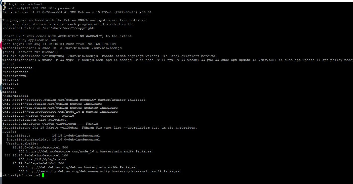

                                @michael-1975 Node 16.15.1?
                                Was kommt denn bei
                                sudo ln -s /usr/bin/node /usr/bin/nodejs
                                uname -m && type -P nodejs node npm && nodejs -v && node -v && npm -v && whoami && pwd && sudo apt update &> /dev/null && sudo apt update && apt policy nodejs
                                in der Konsole? Das stammt aus Thomas Braun zweitem Link (Signatur).

                                  michael 1975
                                  #25
                                  @lessthanmore sagte in Mihome Vaccum adapter bleibt rot:
                                  das kommt

                                    @michael-1975 Mach mal noch ein Update von nodejs.
                                    Also sudo apt update
                                    und sudo apt upgrade -y
                                    Hast du die Map Erstellung im Adapter aktiv? Hast du die notwendigen Dinge manuell gemäß Anleitung installiert?
                                    Bedenke auch dass du noch buster nutzt und evtl. mal auf bullseye upgraden solltest (EOL).

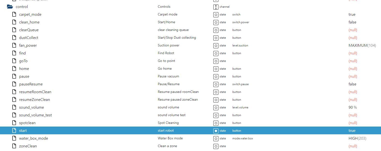

                                        @lessthanmore @lessthanmore Also nach dem ich jetzt nochmal alles neu gemacht habe incl. App und Ihn nur im 2.4 Netz angelernt habe ist der Adapter jetzt grün und bringt daten,allerdings kann ich Ihn nicht Über den Iobroker steuern er macht nicht.
                                        Bei diesen datenpunkte steht einfach nur "null" und wenn ich true eingeben macht er nichts. Hat Hier auch noch jemand einen Tip.

                                          @michael-1975 Was steht denn im Log (Debug) sobald du ihn versuchst zu starten?
