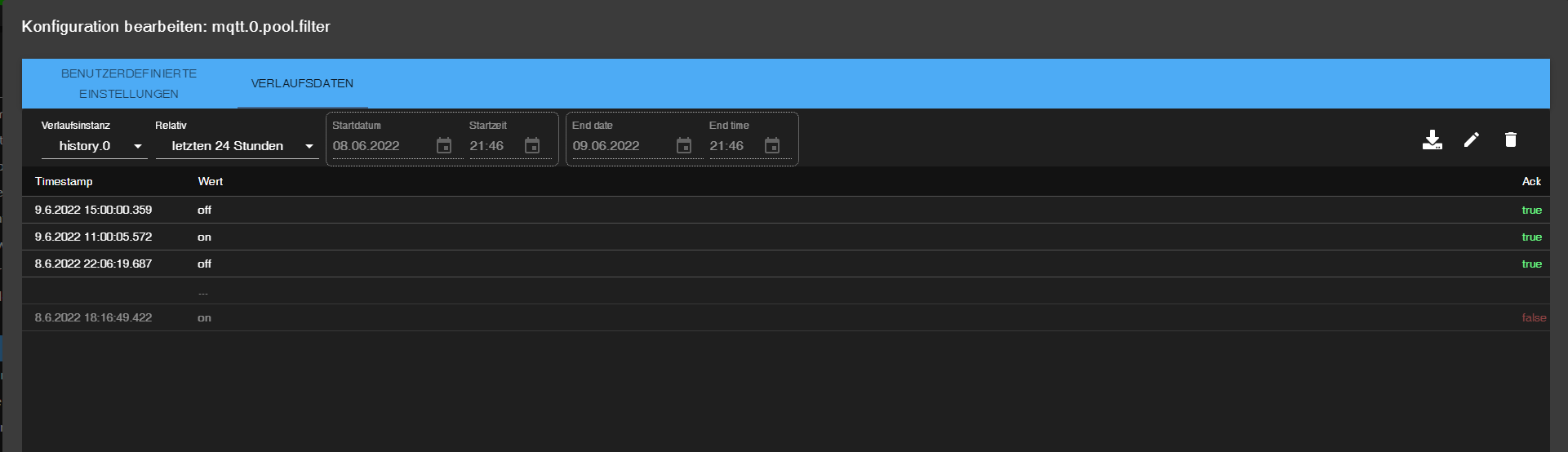

        @homoran @DJMarc75
        naja also irgendwie so halb funkt es schon.
        Ob die Filterreinigung on bzw off ist hat er heute brav nur einmal aufgezeichnet:

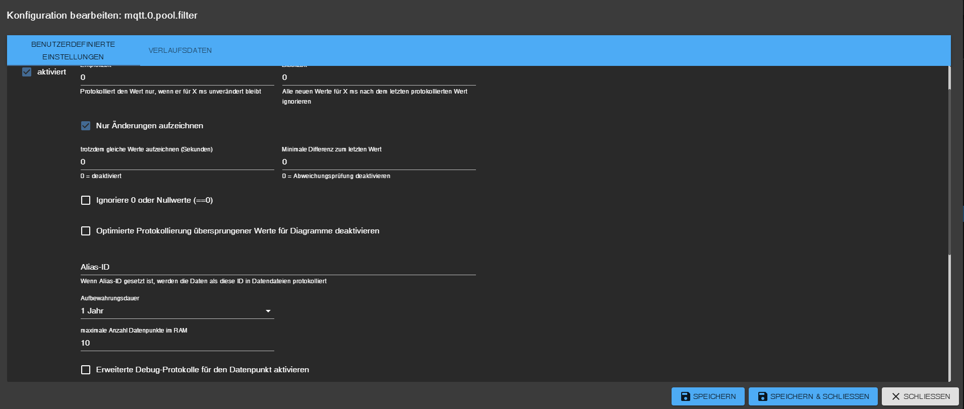

        Eingestellt ist dort das hier:

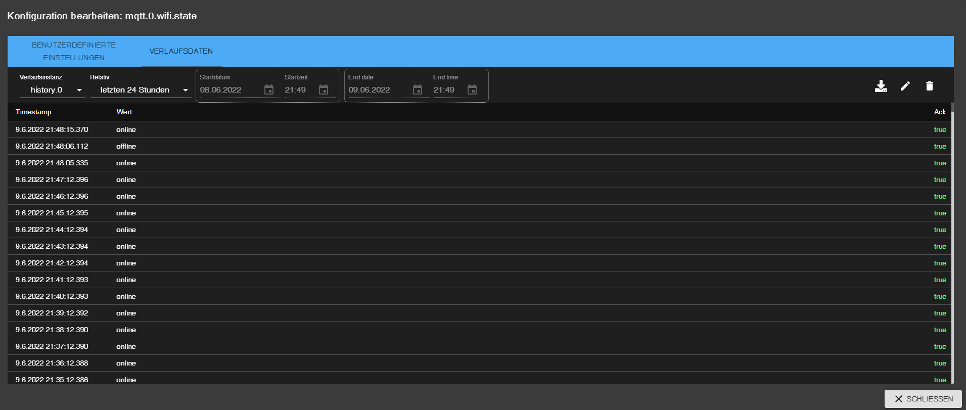

        den Online/Offline status macht er aber wie auch gestern non stop:

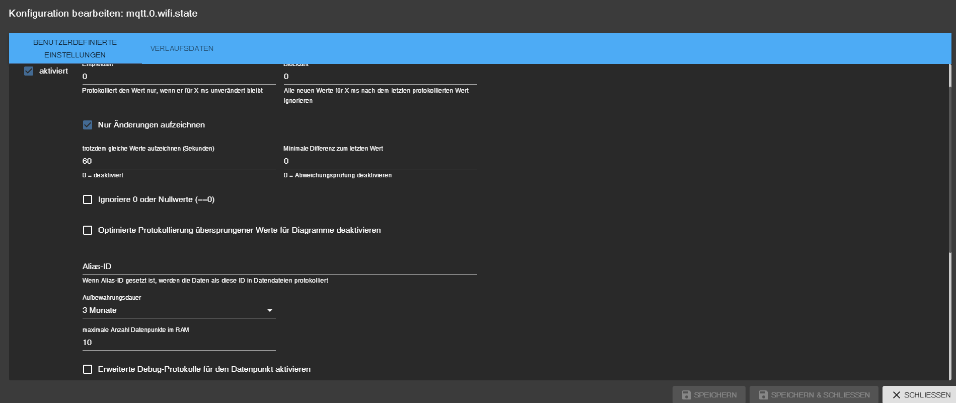

        Und da ist folgendes eingestellt:

          #23
          @igor123 sagte in Pool-Status Abfragen und aufzeichnen:
          ist klar!
          stell mal in der history Instanz "loggen der Quelle" oder so an.
          Dann siehst du woher die Werte kommen.
          da du "trotzdem alle 60 Sekunden loggen" eingestellt hast, wird dann dort history.0 als Quelle stehen.
          DJMarc75D I 2 Antworten Letzte Antwort

                            #32
                            irgendwie ist es im egal was ich da anhake - bzw den dauernden online-aufzeichnungen ändert sich nichts:
                            Natürlich ändert sich an der Häufigkeit nichts!
                            aber jetzt steht da warum da ein Eintrag ist.
                            Die Häufigkeit hattest du in den Objekten festgelegt
                            @homoran sagte in Pool-Status Abfragen und aufzeichnen:
                            und genau das macht jetzt history.0 für dich.
                            Nur verstehe ich nicht warum du alle 60 Sekunden den unveränderten Zustand im log brauchst
