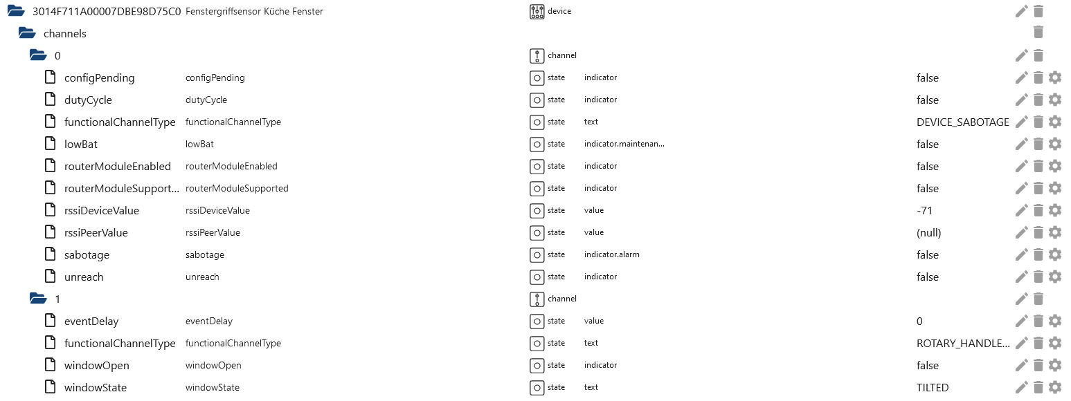

      @unrubas dercState ist der richtige,
      das Skript siehtcauch richtog aus.
      bleibt noch der Datenpunkt.
      zeig mal dessen Objektdaten
      EDIT:
      Wenn das noch so aussieht wie bereits gepostet, weiß ich auch nicht weiter.
      Zustand des Griffs ändert sich in den Objekten?
      im log steht nichts?

                          Mal was ganz blödes: Hast du das Script gestartet/aktiviert?

                                    JA.
                                    Ist das Fenster noch "tilted" ?
                                    Wenn ja, welcher Wert steht denn jetzt im Objekt unter userdata das du selber angelegt hast?

                                          @wendy2702 said in Fenster vis Homematic ip:
                                          finde ich in den objekten???
