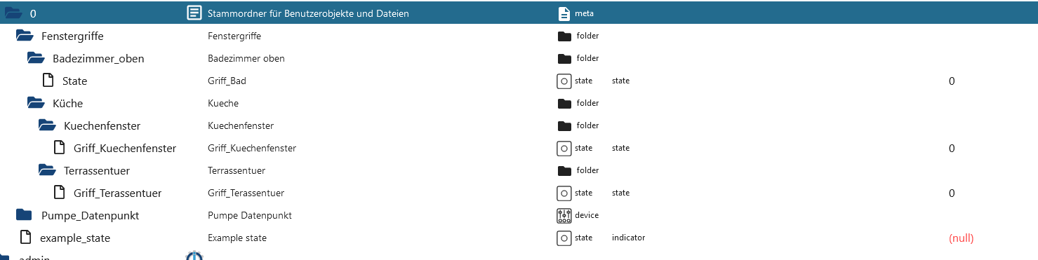

                            • U UnruBas
                              @wendy2702 said in Fenster vis Homematic ip:
                              Wenn ja, welcher Wert steht denn jetzt im Objekt unter userdata das du selber angelegt hast?
                              finde ich in den objekten???
                              #225
                              @unrubas sagte in Fenster vis Homematic ip:
                              0_userdata.0.Fenstergriffe.küche.kuechenfenster
                              U 2 Antworten Letzte Antwort

                                • U UnruBas
                                  #227
                                  @unrubas nicht mehr orange!
                                  also bitte nochmal das Fenster kippen und dann da nachsehen
                                    U Offline
                                    U Offline
                                    UnruBas
                                    #228

                                    • U UnruBas
                                      @homoran said in Fenster vis Homematic ip:
                                      moooment....
                                      das küchen fenster ist jetzt tilted... tilted ist welcher wert???
                                      #229
                                      dann bitte öffnen
                                      der Wert muss sich irgendwann geändert haben, sonst wäre er orange
                                      kann es sein, dass du den Griff falsch montiert hast?
                                      da muss man etwas einstellen je nachdem, ob es rechts oder links angeschlagen ist.
                                      U 1 Antwort Letzte Antwort

                                        die null ist nicht mehr grün sondern schwarz wie die anderen
                                        • U UnruBas
                                          #231
                                          nicht grün! die war orange.
                                          hab ich doch gerade erklärt
