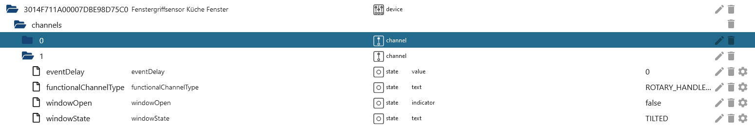

      @homoran sagte in Fenster vis Homematic ip:
      @unrubas dercState ist der richtige,
      das Skript siehtcauch richtog aus.
      bleibt noch der Datenpunkt.
      zeig mal dessen Objektdaten

                  Ist das Fenster noch "tilted" ?
                  Wenn ja, welcher Wert steht denn jetzt im Objekt unter userdata das du selber angelegt hast?

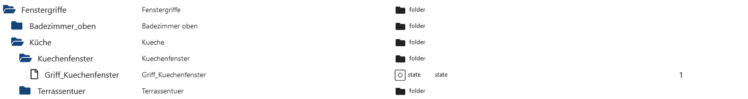

                          #225
                          @unrubas sagte in Fenster vis Homematic ip:
                          finde ich in den objekten???
                          0_userdata.0.Fenstergriffe.küche.kuechenfenster
                          U 2 Antworten Letzte Antwort

                            • U UnruBas
                              #227
                              @unrubas nicht mehr orange!
                              also bitte nochmal das Fenster kippen und dann da nachsehen

                                das küchen fenster ist jetzt tilted... tilted ist welcher wert???
                                • U UnruBas
                                  @homoran said in Fenster vis Homematic ip:
                                  moooment....
                                  #229
                                  dann bitte öffnen
                                  der Wert muss sich irgendwann geändert haben, sonst wäre er orange
                                  kann es sein, dass du den Griff falsch montiert hast?
                                  da muss man etwas einstellen je nachdem, ob es rechts oder links angeschlagen ist.
                                  U 1 Antwort Letzte Antwort
