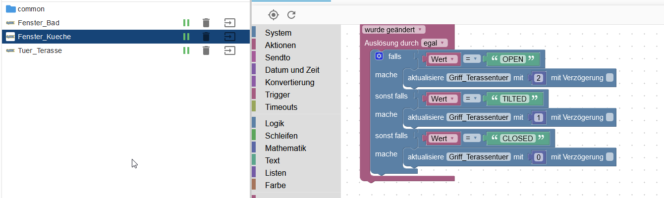

    @unrubas sagte in Fenster vis Homematic ip:
    Was meinst du damit???
    den Trigger hast du auf dem Screenshot abgeschnitten.
    ich kann icht sehen, ob der angepasst wurde
        Das skript nicht????
        welcher WindowState ist das im Trigger?
        zeig mal was im ID Selector markiert ist, wenn du den anklickst

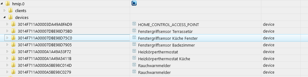

            • U UnruBas
              #206
              @unrubas dercState ist der richtige,
              das Skript siehtcauch richtog aus.
              bleibt noch der Datenpunkt.
              zeig mal dessen Objektdaten
              EDIT:
              Wenn das noch so aussieht wie bereits gepostet, weiß ich auch nicht weiter.
              Zustand des Griffs ändert sich in den Objekten?
              im log steht nichts?

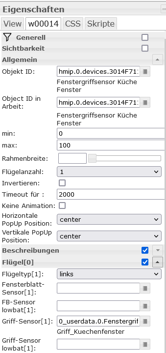

                                        Allgemein/ Objekt id:
                                        das 1ste ding zum einstellen/ ausfüllen???
