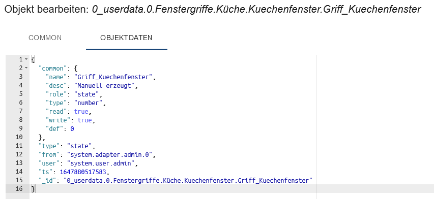

                                    @unrubas dercState ist der richtige,
                                    das Skript siehtcauch richtog aus.
                                    bleibt noch der Datenpunkt.
                                    zeig mal dessen Objektdaten
                                    EDIT:
                                    Wenn das noch so aussieht wie bereits gepostet, weiß ich auch nicht weiter.
                                    Zustand des Griffs ändert sich in den Objekten?
                                    im log steht nichts?
                                    U 1 Antwort Letzte Antwort
                                      EDIT:
                                      U Offline

                                        @unrubas hab gerade editiert
                                          U Offline
                                          U Offline
                                          UnruBas
                                          #209
                                          @homoran said in Fenster vis Homematic ip:
                                          hab gerade editiert
                                          heißt du bist noch am kucken???
