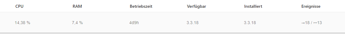

                                        @romano-drews Ich habe 4GB und damit komme ich gut aus.
                                        Ich hab nun nicht die größte Installation - aber der Speicherbedarf steigt eher anhand der Anzahl der Adapter, als den Geräten. Die Sensoren sind ja nur Objekte und Zustände in der Datenbank.
                                        Und im Übrigen - falls Du später auf einen größeren Raspi umstellst, gibt es schon einen Raspi 6 oder 7. ;) - Da solltest ja dann einfach die SD Karte reinschieben können und gut ist.
                                        Wenn Du neu kaufst - würde ich vielleicht 8 GB kaufen, wenn Du einen 4 GB bereits hast, würde ich keinen neuen kaufen. Als ich angefangen habe, ist der Raspi 4 gerade herausgekommen und hatte nur 4 GB.
