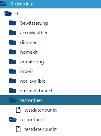

        @romano-drews
        Du gehst einfach mit der Maus auf die ID - des Datenpunktes den Du ansprechen willst.
        Damit kopierst Du diesen Pfad in die Zwischenablage.
        Der Pfad zu dem abgebildeten Punkt heißt also: 0_userdata.0.accuWeather.home.daily.Headline.Category
        Der Link um diesen Datenpunkt anzusprechen wäre also:
        http://192.168.20.91:8087/set/0_userdata.0.accuWeather.home.daily.Headline.Category?value=true
        Du kannst doch unter 0_userdata.0 einen Ordner 0_userdata.0.httplinks oder 0_userdata.0.doorbird.http erstellen. Sprich unter 0_userdata.0 kannst Du eine Dir genehme Ordnerstruktur aufbauen. Da bist Du ja nicht eingeschränkt.
        Das ist halt alles erforderlich, wenn Du Dich auf blockly festlegst. Ich nutze zum Beispiel NodeRed - damit kann man auch ohne Datenpunkt einen Flow anstoßen. Das aber nur nebenbei - weil Du Dich ja anscheinend schon festgelegt hast.
        Romano DrewsR 2 Antworten Letzte Antwort

          @mickym
          Klick :)
          Ahhhh ich hab die ganze Zeit grade den Ordner den ich erstellt habe noch mit in die URL gepackt also set/ordnername/...
          Okay also darf jeder Datenpunkt auch wenn er in verdiendenen Ordnern untergebracht ist nur einmal gleich heißen.
          Die Ordner sind dann quasi nur Optisch aber nicht funktional.
          Verstanden :)

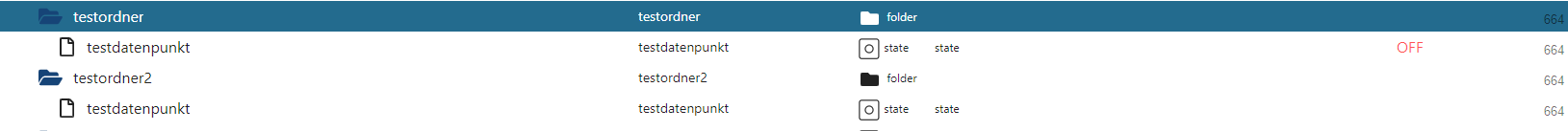

            @mickym sagte in HTTP Request in IO Brocker über Blockly realisieren:
            Bei mir funktioniert der link übrigens auch so:
            http://192.168.20.91:8087/set/testdatenpunkt?value=OFF
            Obwohl sich der testdatenpunkt im Ordner 0->testordner befindet
            brauche bei mir das mit den punkten dazwischen gar nicht.

                      Ich würde immer den vollen Pfad verwenden - hast Du schon mal versucht den gleichen Datenpunkt in 2 verschiedenen Ordnern zu bearbeiten?
                      Was passiert dann bei
                      http://192.168.20.91:8087/set/0_userdata.0.testordner.testdatenpunkt?value=OFF
                      und
                      http://192.168.20.91:8087/set/0_userdata.0.testordner2.testdatenpunkt?value=OFF
                      Im Moment bin ich auch überrascht warum es ohne die Ordnerstruktur überhaupt funktioniert.
                        @romano-drews
                        und
                        Aber sowas würde ich mir dann gar nicht angewöhnen
                        es passiert exakt das gleiche
                        ?value=OFF
                        wird bei beiden Links gleichwertig in IO Broker übernommen.
                        Ich kann auch keinen 2. Datenbunkt mit gleichem namen anlegen.
                        Auch dann nicht wenn ich das in einem anderen Ordner Anlege.
                        IO Broker meldet aber auch keinen Fehler.
                        Es passiert einfach nichts, also bestätige ich die erstellung der gleichnamigen datei, kommt kein fehler, aber die datei wurde dann auch nicht erstellt.

                          @romano-drews STOPPPPPP
                          Ich rede Unsinn.
                          Ich kann eine Datei mit gleichem namen erstellen.
                          Allerdings wenn ich den Link ohne order nutze wird der wehrt bei der weiter oben stehenden datei geändert ^^
                          Also du hast recht. ORDER SOLLTEN PFLICHT SEIN.
                          Wenn man jeden Datenpunkt nur einmal hat, dann kann man den kurzen Link ohne ordner nehmen.
                          Da man allerdings in 10 Jahren sicherlich viele Links ansammelt könne man sich so ärger einhandeln wenn man die Ordner im Link weg lässt.
                          Denn es wird dann einfach der 1. Datenpunkt mit zutreffendem namen überschrieben!
                          Sollte also irgendwie jeder wissen das man da scheisse mit anstellen kann.
                          Und sehr gut das dies jetzt hier noch aufgefallen ist bevor bei mir in 10 Jahren das geschreih groß ist weil ich ständig falsche Daten übermittle.
                          Wenn man nur einen Datenpunkt mit gleichem Namen hat, mag auch der kurze Link funktionieren.
                          Aber du weist schon wieso du den langen link bevorzugst :)
                          Der rath macht also definitiv Sinn, auch wenns anders ginge.

                            @romano-drews sagte in HTTP Request in IO Brocker über Blockly realisieren:
                            Das bestreite ich mal ;) - bei mir klappt das?
                            und es wird nur der 1. Datenpunkt aktualisiert. ;)
                            Für den 2. musst Du den vollständigen Pfad angeben. Anscheinend nimmt er ohne Ordnerstruktur einfach den ersten den er findet.
                              Ich rede Unsinn.
                              Na im Vorpost - habe ich ja das Verhalten getestet. Es wird einfach der 1. Datenpunkt mit dem Namen genommen. Das ist aber unspezifisch, weil die Datenpunkte in unterschiedlichen Ordnern sehr wohl identisch heißen können.
                              Romano DrewsR 3 Antworten Letzte Antwort
                              • mickymM mickym
                                Romano DrewsR Offline
                                Romano Drews
                                Hab ich auch grad rausgefunden :)
                                Aber gut das wir darüber jetzt gestolpert sind.
                                Sonst hätte ich 100% in 1-2 Jahren probleme bekommen.
                                Und mich gewundert wieso Scripte nicht triggern oder sogar völlig falsch Triggern.
                                Gut das es noch aufgefallen ist bevor ich da 250 geräte drauf laufen hab XD
                                Haha ^^
