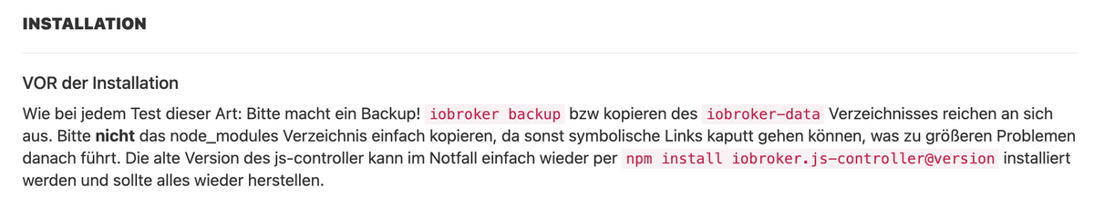

                        npm install iobroker.js-controller@version
                        @version=Deine gewünschte Version
                        Steht hier mit drinn
                        https://forum.iobroker.net/post/583897

                          #31
                          @dslraser sagte in Instanzen werden nicht mehr alle angezeigt:
                          @iobrokerin
                          bitte vorher ins Installationsverzeichnis wechseln!
                          üblicherweise/ opt/iobroker

                            #32
                            @dslraser
                            Muss das nicht
                            npm upgrade iobroker.js-controller@version
                            lauten?

                                ich habe es von hier
                                Edit: das ist der angepinnte Beitrag.
