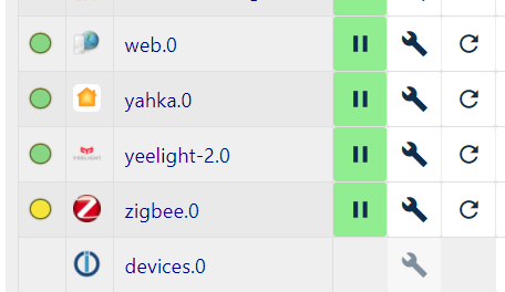

    Hallo zusammen
    habe heute meinen Zigbee Adapter von 1.4.4 auf 1.5.5 upgedated.
    Danach bleibt er gelb.

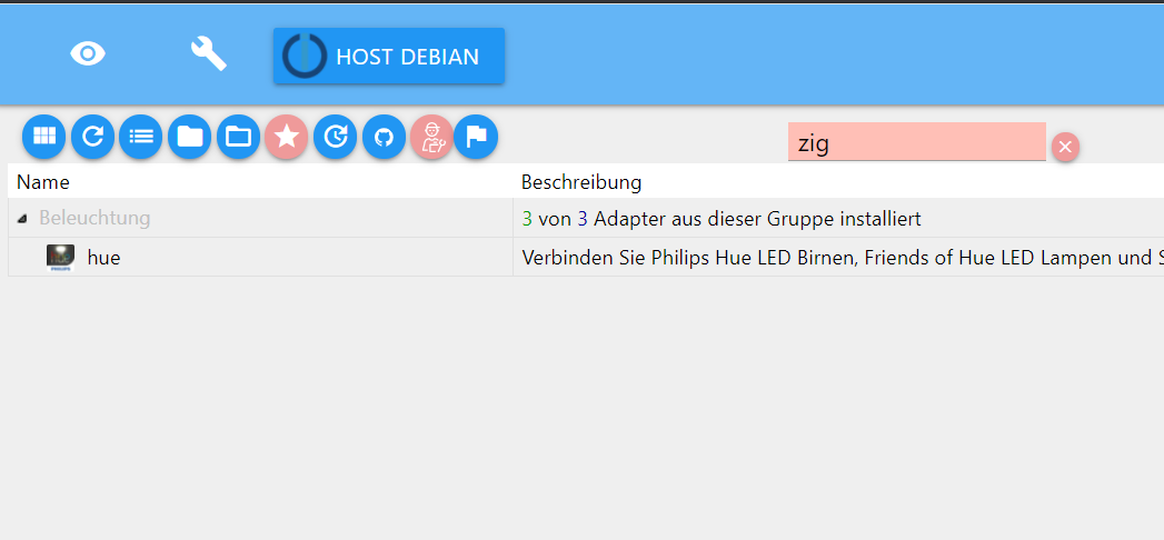

      @lemonbiter hast du es auch NUR auf dem slave installiert oder existiert der adapter auch auf dem Master..
      es scheint als ob auf Master eine andere version existiert..

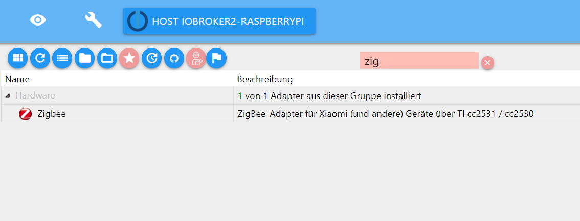

        @arteck
        Lieber Arteck... danke, dass Du Dich meldest.
        ich denke ich habe den Adapter nur auf dem Slave installiert

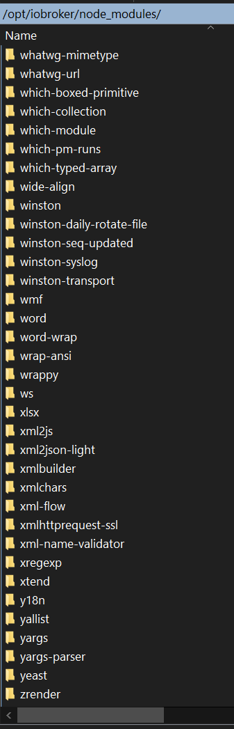

          @lemonbiter schau bitte in der konsole vom Master ob die ordner
          @serialport
          zigbee-herdsman
          zigbee-herdsman-converter
          unter /opt/iobroker/node-modules
          vorhanden sind
          lemonbiterL M 2 Antworten Letzte Antwort

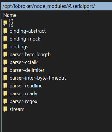

              @arteck
              nur der @serial... ist da, die beiden anderen nicht

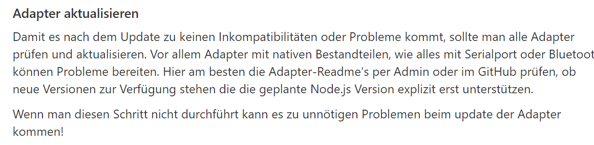

                      @maddin44 sagte in gelöst: Zigbee Adapter bleibt gelb nach Update auf 1.5.5:
                      Zu meiner Schande muss ich gestehen, dass ich noch auf der Node.s v10.16.0 unterwegs bin
                      Dann solltest erst mal das "Fundament" auf Vordermann bringen, bevor du mit Adapter Updates dein "Haus" weiter aufstockst, ansonsten droht Einsturzgefahr.
                      • crunchipC crunchip
                        Maddin44
                        @crunchip Hab mich nur an der offiziellen Anleitung orientiert.
                        • M Maddin44
                          crunchipC Abwesend
                          crunchipC Abwesend
                          crunchip
                          @maddin44 du bist aber noch auf node 10, und dies wird teils schon beim ein oder anderen Adapter gar nicht mehr unterstützt, wir sind eigentlich schon bei Mindestanforderung Node12 angelangt, node14 läuft, soweit ich mitbekommen habe, auch ohne jeglichen Adapterprobleme.
                          Einzig worauf zu achten ist, das man bei npm v6.x bleibt, da v7.x noch sehr viele Probleme bereitet
