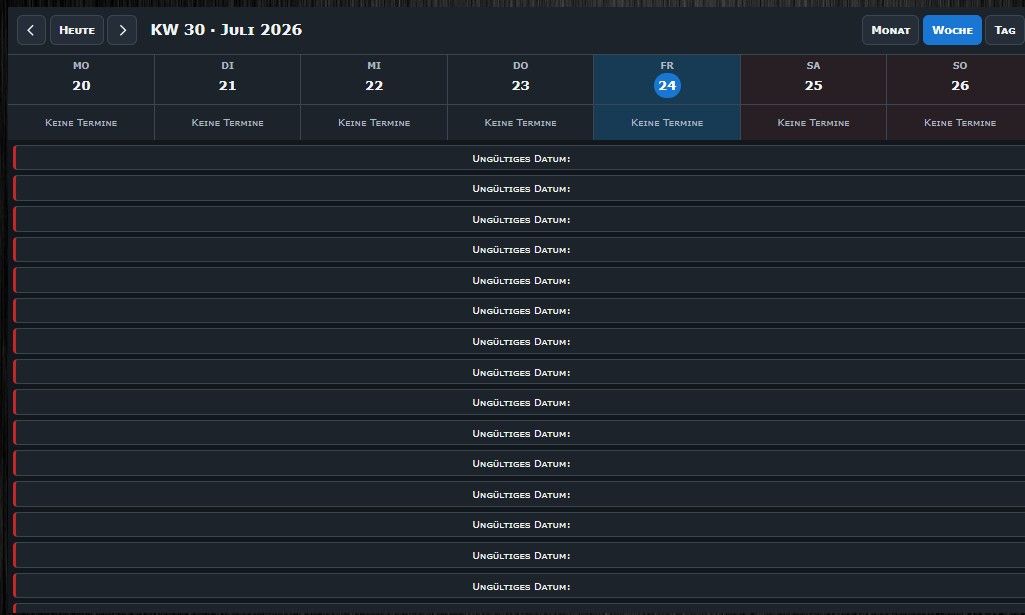

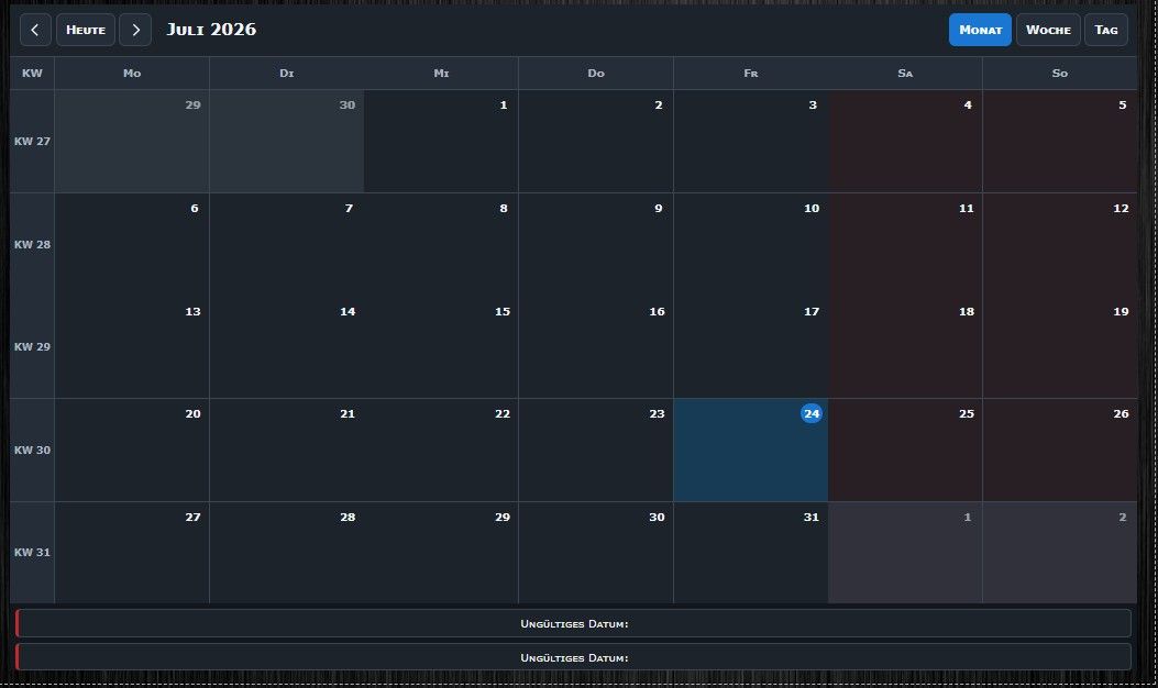

    Verstehe ich gerade nicht. Wo fehlt er denn? M1 oder C1?
    Ro75.
    NashraN 1 Antwort Letzte Antwort

      @Ro75 sagte:
      Ro75.
      In der m1, habe ich doch geschrieben
      Gruß Ralf

        #58
        @nashra Problem gefunden und auch beseitigt. Bitte noch etwas Geduld bis ich das neue Script freigebe - teste noch etwas.
        Ro75.

          @Ro75 sagte:
          Ro75.
          Kein Problem, nutze den großen Kalender. Ist mir eigentlich auch nur zufällig aufgefallen bei dem kleinen.
          Gruß Ralf

            #60
            Version 1.0.2 - 24.07.2026
            • Ganztagstermine, über mehrere Tage, werden jetzt auch im kleinen Kalender (m1) korrekt dargestellt.
            • "Spezialtermine" wie "In Memory" oder auch Feiertage, etc. werden jetzt auch im kleinen Kalender (m1) korrekt dargestellt, inklusive Emoji
            Script in Post #1 angepasst.
            Ro75.

              Das widget hat eine Monats,Wochen,Tagessicht. Details über MouseOver, verschiedene Farben für Ereignisse, was im Template konfiguriert werden kann. Hell/Dunkel/Auto (also nach browser-Einstellung) Farben und ein wenig Navigation
              Monatssicht
              Wochensicht
              Tagessicht
              Theoretisch werden auch Bilder angezeigt. habe die aber nicht, daher wird das leer angezeigt. Habe das dann auch nicht weiters getestet.
              Als Testdaten habe ich die hier schon mal geposteten verwendet.
              Ich habe noch einen kleinen Effekt mit dem jsontemplate entdeckt.
              Bitte mal testen ob euch auch etwas auffällt.
              Auch werde ich dem KI-Prompt noch was hinzufügen müssen, da der erste Wurf nicht funktioniert hat, wie es die KI gemacht hat.
                        Monatssicht
                        Wochensicht
                        Tagessicht
                        Sie hat versucht die Daten per serialisierung und einfügen in das javascript für die browser-Ebene zu übergeben. Das hat nicht funktioniert. Daher wird nun eine globale window variable verwendet.
