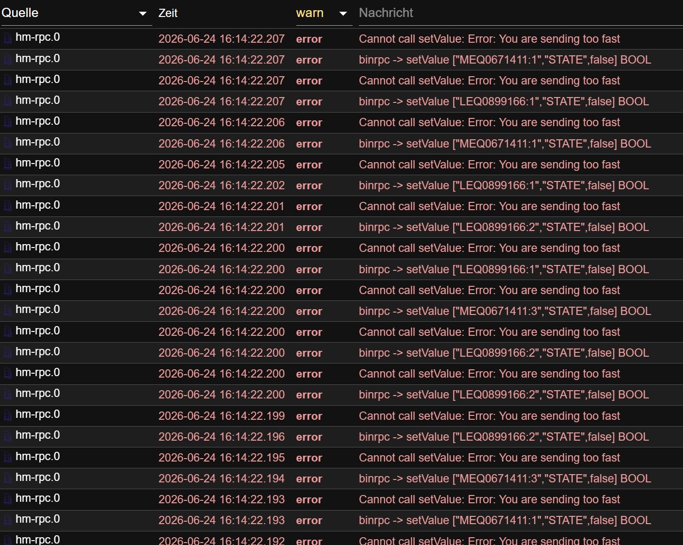

                              • hg6806H Offline
                                hg6806H Offline
                                hg6806
                                #22
                                Nein, das hatte ich nicht gepostet. Hier ist es
                                • hg6806H Offline
                                  hg6806H Offline
                                  hg6806
                                  #23
                                  Irgendwann "beruhigt" es sich.
                                  • mcm1957M Online
                                    mcm1957M Online
                                    mcm1957
                                    #24
                                    Da sieht eher nach 'nem bug in hm-rpc aus ..
