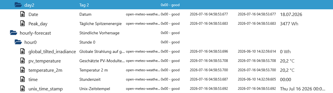

            @H5N1
            Hallo, habe deinen Apadter gestern installiert. Danke für deine Mühe.
            Bei mir stimmen einige Datumswerte nicht. Sieht so aus, als würde Tag und Monat vertauscht. Heute ist der 10. Juni und nicht der 6. Oktober.
            Dies betrifft die stündlichen Daten bei der Wettervorhersage bzw. die Timesstamps im Infobereich.
            Die Timesstamps der stündlichen Daten der PV-Vorhersage sind wiederum korrekt.
            Bei Screenshots von anderen Usern hier im Thread waren die Timesstamps korrekt. Ist das vielleicht bei mir ein Einstellungsproblem?
            Ich hatte auch schon mal den Adapter gestoppt, alle Datenpunkte gelöscht und wieder neu gestartet.
            • P pk68

              #255
              @pk68 sagte:
              Möglich, dass bei dir die USA als Datumsformat irgendwo hinterlegt sind.

                #256
                @Thomas-Braun
                Das komische ist, dass dies nicht alle Timestamps betrifft. Bei anderen Adaptern wie z.B. DasWetter habe ich die Probleme auch nicht.

                  #257
                  @pk68 sagte:
                  Danke für die Info, das schaue ich mir an. Ich denke das ist ein Bug vom Adapter, ich glaube auch zu wissen woran es liegt, er holt das Datum als Text ab und durch die Rolle als Date wandelt er es um und schreibt es als 6. Oktober statt 10. Juni.
                  Werde ich mir die Tage anschauen und fixen.

                    #258
                    Neue Test Version 3.1.1.
                    Datum/Zeit Problem gefixt
                    Changelog:
                    • fix: info.lastUpdate_weather, info.lastUpdate_PV_Forecast und hourly.next_hours.hour*.date speichern nun einen Unix-Zeitstempel (value.time) anstelle einer formatierten Zeichenkette, um eine fehlerhafte Datumsanalyse durch ioBroker zu verhindern.

                      #259
                      @H5N1
                      Danke für's schnelle fixen. Die Timestamps zeigen nun die richtigen Werte an. 👍

                                          Hallo, mir ist eine kleine Unstimmigkeit aufgefallen. Heute schlug die Aktualisierung der Daten fehl.
                                          open-meteo-weather.0
                                          	2026-07-17 05:00:06.391	error	[Kueche] Error: PV API request failed: Request failed with status code 503 – Open-Meteo reason: "The service is overloaded"
                                          	2026-07-17 05:00:06.370	error	[Kueche] Open-Meteo Server error (503) – the service may be temporarily unavailable. – Open-Meteo reason: "The service is overloaded"
                                          Gegen um 8 Uhr klappte die Abfrage wohl. Das sehe ich bei mir im Log nicht, da der Adapter auf Level Warn läuft. Aber die Zeitstempel der Wetter-Datenpunkte wurden gegen 8:03 Uhr aktualisiert.
                                          Allerdings sind die Daten der PV-Datenpunkte noch von gestern. Wurden also nicht aktualisiert.
                                          Der Datenpunkt lastUpdate_PV_Forecast im Info-Bereich hat einen Timestamp von heute 5 Uhr.
                                          Vielleicht sollte man die Datenpunkte im Info-Bereich nur dann aktualisieren, wenn das Update erfolgreich war? Kann man die Aktualisierung der PV Daten im Fehlerfall, wie bei den Wetterdaten, wiederholen?
                                          368
