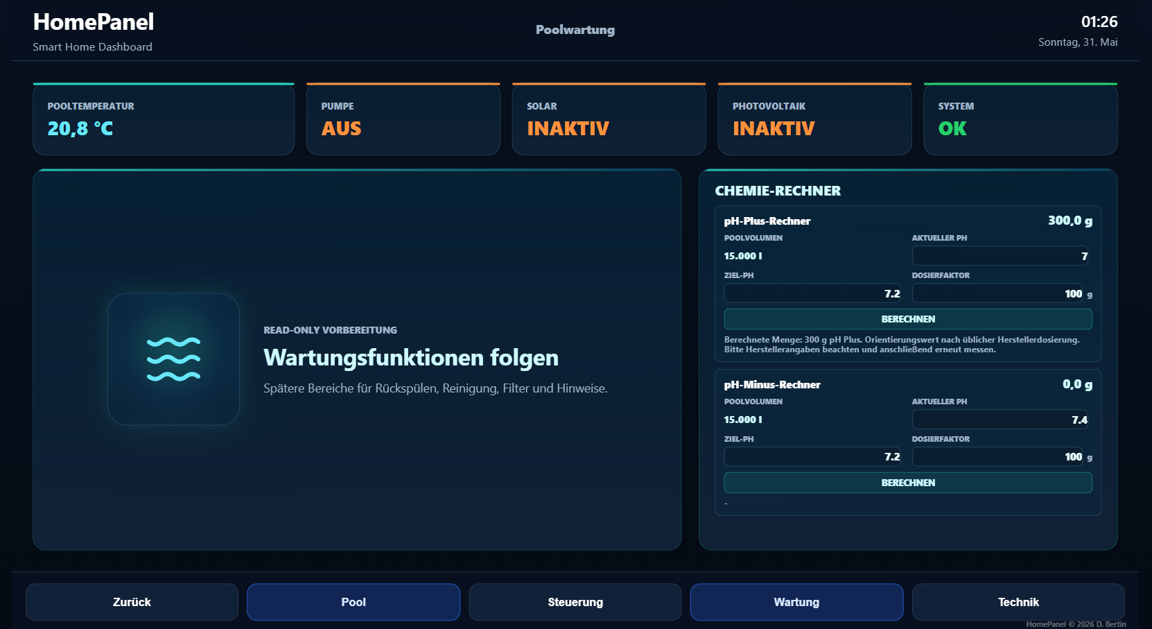

        mit der Version 1.3.27 habe ich einen neuen Bereich „Chemistry Tools“ hinzugefügt.
        Diesen findet ihr unter:
        poolcontrol.0.chemistry.tools
        Aktuell enthalten sind:
        • pH-Plus-Rechner
        • pH-Minus-Rechner
        • Salz-Rechner
        Die Rechner dienen als einfache Hilfswerkzeuge für die manuelle Poolpflege. Nach Eingabe der benötigten Werte berechnet PoolControl die erforderliche Menge und stellt das Ergebnis direkt als Datenpunkt und Klartext zur Verfügung.
        Vorhandene Werte wie das Poolvolumen können automatisch aus PoolControl übernommen werden, lassen sich aber jederzeit manuell überschreiben.
        Wichtig:
        Die Rechner stellen keine automatische Dosierung dar und ersetzen keine Kontrolle der Wasserwerte. Die Ergebnisse sind als Berechnungs- und Orientierungswerte gedacht und sollen bei der manuellen Poolpflege unterstützen. Herstellerangaben der verwendeten Produkte sowie eigene Messwerte sollten weiterhin beachtet werden.
        Wie immer freue ich mich über Rückmeldungen, Ideen und Verbesserungsvorschläge. 😊

          Zum vorherigen Post mal ein Beispiel zur PH Plus Berechnung
