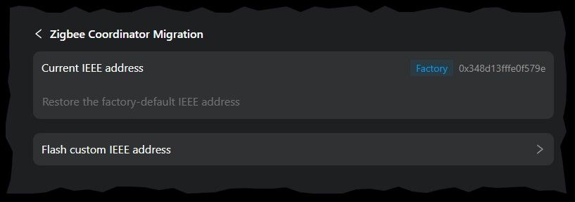

      @Asgothian sagte:
      Ein Wichtiger Punkt noch zu den per Lan angebundenen Koordinatoren - diese haben oft intern ein NVRam, in dem sich ab Werk bereits eine ExtPanID befindet - es kann also zu problemen kommen wenn man nach meiner Anleitung den Wechsel von Koordinator A auf Koordinator B durchfürt. Um das stabil zu können muss der Koordinator die Option bieten das NVRam zu löschen. Der Cod.M tut das, bei den Sonoff und SLZB bin ich da unsicher.
      Wäre das hier das passende beim Sonoff?
      • BananaJoeB BananaJoe
        @Asgothian sagte:

        @BananaJoe sagte:
        @Asgothian sagte:
        Ja
