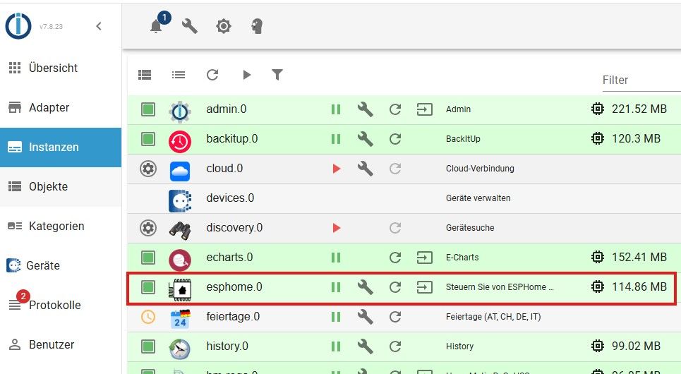

      Ok, also... der ESPHome Adapter ist aber installiert. Ich war auch verwundert in der IOB diag steht der nicht gell?

        @bernd33-1 sagte:
        Dann ist zwar die Instanzenkonfiguration noch da, aber due Adapterinstallation schief.
        Also einfach drüberinstallieren
        B 1 Antwort Letzte Antwort

                Hier das IOB DEBUG. Unter Adapter State ist der esphome aufgeführt aber unter Installed ioBroker-Adapters nicht.

                • HomoranH Nicht stören
                  #42
                  Was kommt beiiob install esphome@0.6.3 --debug?
                  Wenn etwas wie "ist bereits installiert kommt:
                  iob upgrade esphome@0.6.3 --debug
                    B Offline
                    B Offline
                    bernd33-1
                    #43
                    @Homoran sagte:
                    adapter "esphome" already installed. Use "upgrade" to upgrade to a newer version.
                    und
                    Adapter "esphome" is not in the repository and cannot be updated.
                    Ok, ich muss auf beta umstellen? Gemacht. Und dann der Ablauf:
                    bernd@raspi5:~ $ iob repo unset stable
                    Repository "stable" deactivated.
                    Active repo(s):
                    Upgrade policy: none
                    bernd@raspi5:~ $ iob repo set beta
                    Repository "beta" set as active.
                    Active repo(s): beta
                    bernd@raspi5:~ $ iob update
                    Used repository: beta

                        @Homoran Es Läuft. Hab den Adapter jetzt ja 2 mal deinstalliert und dann neu installiert.
                        Es kommen nun nach der Installation auch nichtmehr die Fehlermeldungen die ich am Anfang dieses Threads gepostet hab. Scheint zu passen :-)

                          Dann lass es jetzt so.
                          Auf meinem Testsystem wird die Version allerdings ausgegeben:

                            #47
                            @Thomas-Braun sagte:
                            Vielleicht hilft bei @bernd33-1 noch ein iob upload esphome
                            • B Offline
                              B Offline
                              bernd33-1
                              #48
                              Ich lass es mal jetzt so laufen und beobachte das ganze. Ausschauen tut es jetzt jedenfalls gut.
                              Danke für die tatkräftige Unterstützung! :-)
                                michelm16
                                #49
                                heute gab es das offizielle Update auf die V0.7.0.
                                Damit war bei mir der gleiche Fehler wie hier oben beschrieben gelöst.
