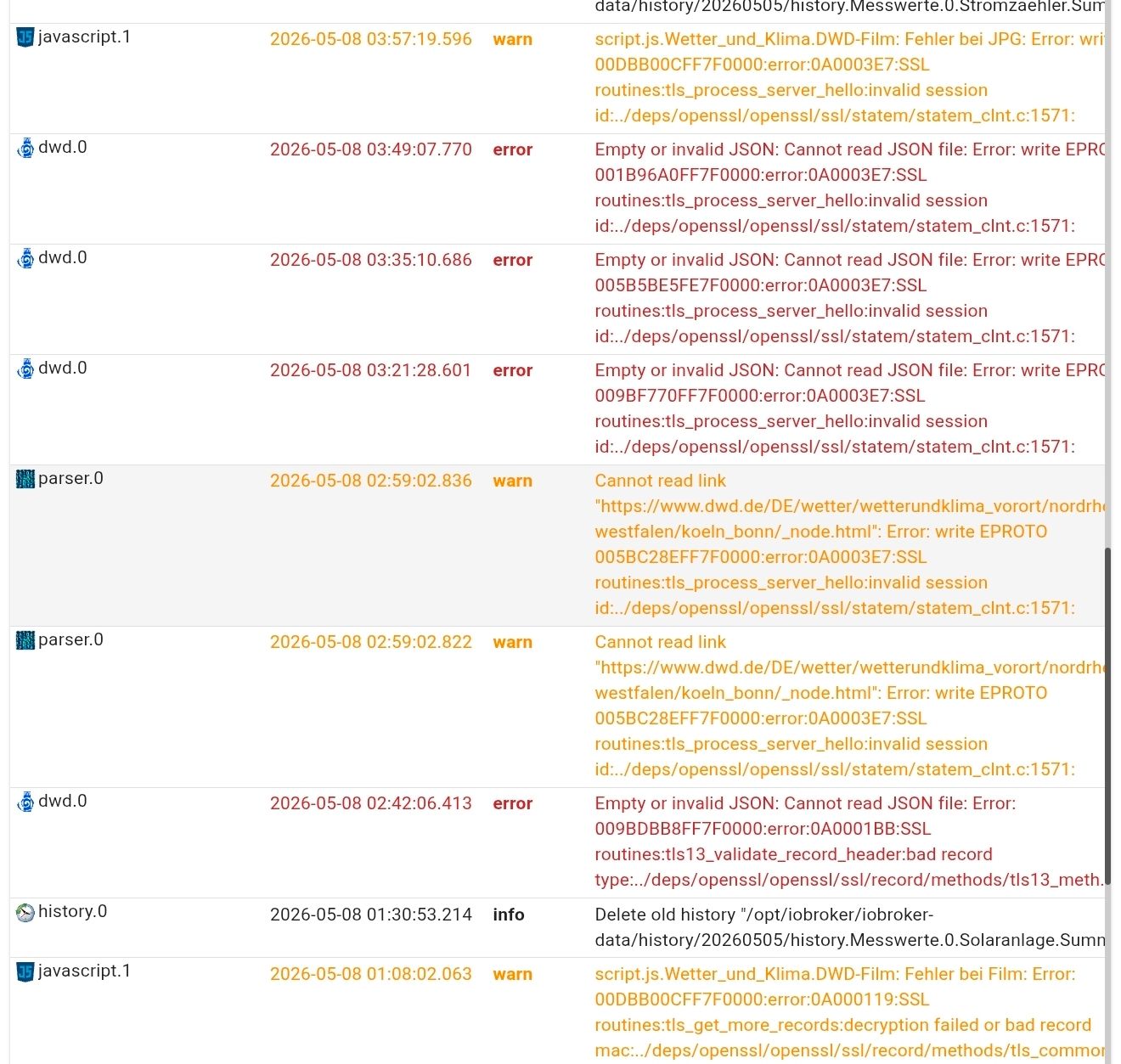

            • L Linguistix
              ich bekomme beim DWD Adapter immer die folgende Fehlermeldung:
              Ich finde den Fehler leider nicht woran es liegen könnte, vielleicht kann mir hier ja jemand helfen.
              Hoffe das ich alles richtig ausgefüllt habe
              Gruß René
              DANKE

              2026-05-07 01:15:09.260  - info: dwd.0 (2424399) starting. Version 2.8.5 in /opt/iobroker/node_modules/iobroker.dwd, node: v25.9.0, js-controller: 7.0.7
              2026-05-07 01:15:38.837  - error: dwd.0 (2424399) Empty or invalid JSON: Cannot read JSON file: Error: write EPROTO 4059676D697C0000:error:0A0003E7:SSL routines:tls_process_server_hello:invalid session id:../deps/openssl/openssl/ssl/statem/statem_clnt.c:1571:
              2026-05-07 01:15:38.839  - info: dwd.0 (2424399) Terminated (ADAPTER_REQUESTED_TERMINATION): Without reason
              2026-05-07 01:15:39.359  - info: host.pve instance system.adapter.dwd.0 having pid 2424399 terminated with code 11 (ADAPTER_REQUESTED_TERMINATION)
              2026-05-07 01:20:08.018  - info: host.pve instance system.adapter.dwd.0 in version "2.8.5" started with pid 2425206
              2026-05-07 01:20:09.286  - info: dwd.0 (2425206) starting. Version 2.8.5 in /opt/iobroker/node_modules/iobroker.dwd, node: v25.9.0, js-controller: 7.0.7
              2026-05-07 01:20:09.702  - info: dwd.0 (2425206) Terminated (ADAPTER_REQUESTED_TERMINATION): Without reason
              2026-05-07 01:20:10.224  - info: host.pve instance system.adapter.dwd.0 having pid 2425206 terminated with code 11 (ADAPTER_REQUESTED_TERMINATION)
              2026-05-07 01:25:08.018  - info: host.pve instance system.adapter.dwd.0 in version "2.8.5" started with pid 2426007
              2026-05-07 01:25:09.264  - info: dwd.0 (2426007) starting. Version 2.8.5 in /opt/iobroker/node_modules/iobroker.dwd, node: v25.9.0, js-controller: 7.0.7

              @Linguistix ich hab paar korrekturen gemacht installier mal von
              https://github.com/arteck/ioBroker.dwd
              • arteckA arteck
                @arteck probier ich gleich mal, aber ist das nicht nur Bekämpfung von Symptomen?

                                    L Offline
                                    Linguistix
                                    #27
                                    uff wie setzt man das als liste rein oder war das richtig so?
                                    Eine Warnung zeigt er mir gerade noch an.

                                      #28
                                      @Linguistix sagte:
                                      #27
                                      Da fehlt aber einiges
                                      L 1 Antwort Letzte Antwort

                                        #29
                                        @Linguistix sagte:
                                        Kopier das ganze einfach inkl. der Kopiermarken hier rein.
                                        Setz den rene in die Gruppe adm rein:
                                        sudo usermod -aG adm rene
                                          @Linguistix sagte:
                                          #27

                                          #30
                                          @Homoran sagte:
                                          @Linguistix sagte:
                                          #27
                                          ok was fehlt alles noch?
