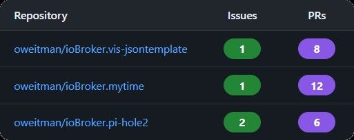

                                        #52
                                        Die Dokumentation wurde um einen use case github issues und PRs erweitert.
                                        Damit kann man sich unter vis1/2 seine (oder auche von anderen repos) PRs und Issues anzeigen lassen. Ein kostenloser api key von github wird empfohlen, da ansonsten die Anzahl der requests recht gering ist.
                                        https://github.com/oweitman/ioBroker.vis-jsontemplate/blob/main/documentation/usecase-githubissues.md
