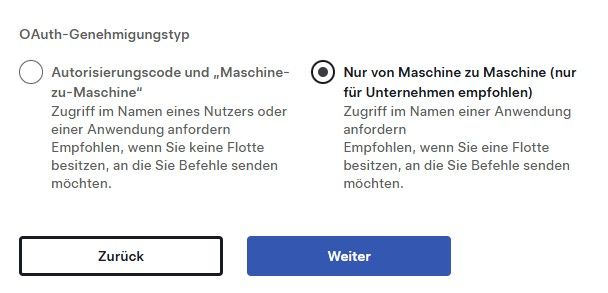

                                          #961
                                          @Marcus-Klösters ich habe heute morgen kurz unter Zeitdruck versucht die neue Tesla-Adapter Version zu installieren. Ich blieb hängen an der Stelle wo man eigene URLs eingeben muss. Was müssen diese URLs können? Müssen die echt sein? Müssen es öffentliche eigene URLs sein? Seit meinem Providerwechsel habe ich keine öffentliche IP mehr und verhelfe mir mit tailscale weiter.
                                          Edit. ich hatte links ausgewählt. Aber Maschine zu Maschine ist richtig. Dann keine URL:
                                          Edit2: man braucht wohl trotzdem eine URL...?
