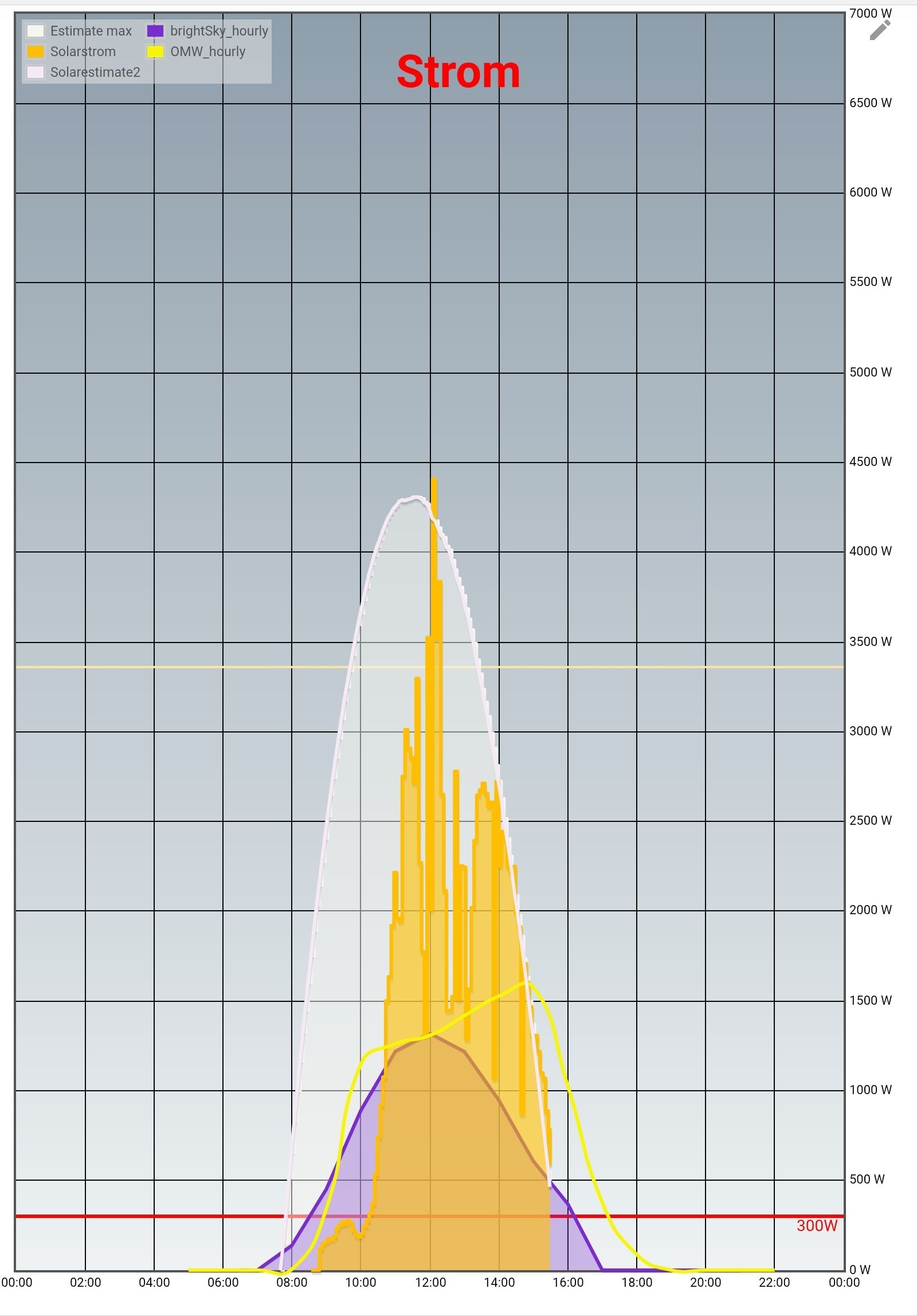

      sagte in Ist Solarprognose aus open-weather möglich?:
      für morgen habe ich jetzt im Forecast 33 kWh. das ist aber zu hoch für meine Ost/West-Ausrichtung. Ich denke, dass 25kWh vielleicht drin sind.
      und wieder lag ich falsch. heute gab es bei mir 31kWh PV-Ertrag. das sind 9 kWh mehr als ich Seit September 2025 hatte. Es gab auch neulich eine Erweiterung mit Optimierern. Hier liegt ggf der Grund fuer meinen Erfahrungs-Mismatch. Aber letztendlich lag der Adapter richtig.
      lG Looxer

        @looxer01 sagte in Ist Solarprognose aus open-weather möglich?:
        bei mir sah es ähnlich aus.
        Aber jetzt hanüb ich eieder das Problem der Zeitverschiebung
        Morgens sieht man noch, dass sehr starke Schwankungen der Einstrahlung existierten, Zusammen mit den noch niedrigen Temperaturen und reichlich Wind führte das auch kurzfristig zu mehr als 100% des "maximal möglichen". Ab Mittag blieb dann die Einstrahlung stsbil, die Panels heizten auf und die Ist-Kurve folgte meiner max-Erwartung.
        Im Vergleich zur Vorhersage liegt die reale Bestrahlung ca. 1h früher.
        Ich hab noch nicht raus, wieso sämtliche Berechnungen noch Produktion erwarten, wenn die Sonne bereits "ums Haus" ist.
        Das hat aber nichts mit dem Adapter oder der Tagesvorhersage zu tun.
        Die traf heute wieder zu, die zu diesem Zeitpunkt gemäß der Kurve noch erwarteten 2.09kWh kamen natürlich nicht mehr, wril sie bereits früher gehommen sind.
        Drehe ich jetzt das Haus um 15 ° von Süden weg oder verschiebe die Vorgersage um 1h nach vorne, passt es wieder bei mäßiger Bestrahlung nicht.
        Ist so, ich würde nur gerne verstehen wieso.
        Fazit waren dann 19.87kWh und somit 97% der Prognose.
        besser geht's nicht.

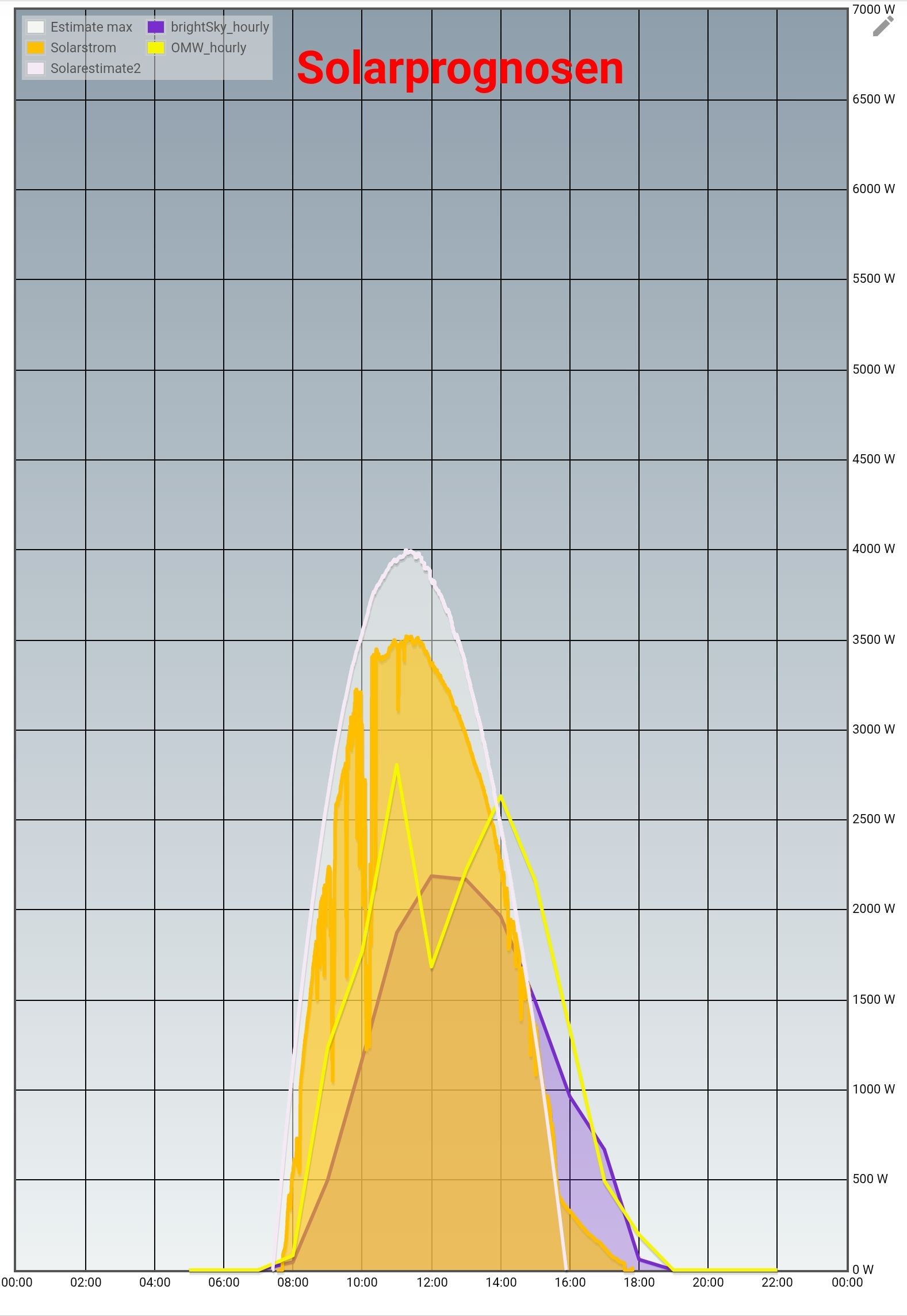

          @Homoran sagte in Ist Solarprognose aus open-weather möglich?:
          Wie gesagt kann ich das mit 1h Zeitverschiebung bestätigen. Ich denke dass das schon in der Art der Interpretation der Stundenwerte durch den Adapter begründet liegt. Und zwar gibt die API bei einem Abruf "jetzt", also z.B. jetzt um 23:19 die Werte beginnend um 00:00 zurück siehe JSON:
          {"latitude":52.52,"longitude":13.419998,"generationtime_ms":0.1138448715209961,"utc_offset_seconds":3600,"timezone":"Europe/Berlin","timezone_abbreviation":"GMT+1","elevation":38.0,"hourly_units":{"time":"iso8601","temperature_2m":"°C","cloud_cover":"%","cloud_cover_low":"%","global_tilted_irradiance":"W/m²","global_tilted_irradiance_instant":"W/m²"},"hourly":{"time":["2026-02-25T00:00","2026-02-25T01:00","2026-02-25T02:00","2026-02-25T03:00","2026-02-25T04:00","2026-02-25T05:00","2026-02-25T06:00","2026-02-25T07:00","2026-02-25T08:00","2026-02-25T09:00","2026-02-25T10:00","2026-02-25T11:00","2026-02-25T12:00","2026-02-25T13:00","2026-02-25T14:00","2026-02-25T15:00","2026-02-25T16:00","2026-02-25T17:00","2026-02-25T18:00","2026-02-25T19:00","2026-02-25T20:00","2026-02-25T21:00","2026-02-25T22:00","2026-02-25T23:00"],"temperature_2m":[6.3,4.4,4.3,4.0,2.5,2.1,1.9,1.7,1.6,2.7,4.5,6.0,7.5,9.6,9.8,10.0,10.5,9.0,7.6,6.9,6.2,5.6,5.2,4.6],"cloud_cover":[97,100,87,75,100,100,68,99,100,100,39,33,13,27,47,19,0,0,0,0,0,0,0,3],"cloud_cover_low":[88,62,55,19,0,0,7,70,73,5,0,21,0,15,0,2,0,0,0,0,0,0,0,0],"global_tilted_irradiance":[0.0,0.0,0.0,0.0,0.0,0.0,0.0,0.0,18.2,125.1,287.0,585.2,641.5,681.0,576.7,405.8,223.6,59.1,5.8,0.0,0.0,0.0,0.0,0.0],"global_tilted_irradiance_instant":[0.0,0.0,0.0,0.0,0.0,0.0,0.0,0.0,23.3,165.4,332.3,632.5,660.1,670.8,541.8,357.6,175.5,31.4,0.0,0.0,0.0,0.0,0.0,0.0]}}
          Die Werte in "Hourly" werden aber beginnend in "Hour0" für "time = 23:00" abgespeichert.
          Ich denke, @h5n1 - hier bestünde "Optimierungspotenzial" ;-)
          EDIT: Überlagert wird diese Verschiebung noch durch den unbestimmten Faktor wann, wie oft und wie spät genau die Abrufe erfolgen. Ich fände es besser wenn man für den Abruf nicht ein Intervall wie z.B. "15 Minuten" einstellen könnte, sondern feste Zeitpunkte wie z.B. "jede Stunde zur Minute 1 und 30" oder so ähnlich. Das geht ja per CRONjob genauso...

            @Thisoft sagte in Ist Solarprognose aus open-weather möglich?:
            das gilt aber auch für das DWD API und für eigene Berechnu gen des Maximal möglichen anhand des Sonnenstands.
            Ist also nicht unbedingt API oder Adapter bedingt.
            Außerdem scheint es auch Wetterabhängig zu sein.
            Ich nutze ausschließlich die hourly Werte und rufe diese mittlerweile um 05:17 ab, um sicherzugehen, dass es Aufür die Stunde "5:00" und folgende passt. Außerdem bastel ich den Timestamp für history aus der Stundenangabe in dem jeweiligen Datenpunkt.
            Da dadurch außerdem der Wert für z.B. die Stunde 09:00-09:59 bereits um 09:00 geschrieben wird, sollte die Kurve eigentlich sogar ½ Stunde vorverlagert sein.
            Ich hab noch nicht raus, woran diese anscheinend variable Verschiebung liegt.
              Wenn du 5:17 abrufst stehen dann aber die Werte OpenMeteo für "6:00" liefert im DP für Stunde "5:00" - gehe ich mittlerweile schon fast eine Wette ein. Um das weitgehend zu eliminieren müsstest du mal versuchen, die Werte um 4:59Uhr abzurufen, dann wäre theoretisch nur noch eine Minute Versatz. Abgesehen davon dass die Werte die die API liefert möglicherweise nicht für exakt die volle Stunde gelten sondern wiederum bis zu 30 Minuten Versatz haben könnten bzw. gemittelt sind.
                wenn ich 5:11 abrufe steht zumindest der Timestamp auf 04:00!
                Ob sich dann beim Abruf um 05:17 nur der Timestamp geändert hat, aber die gleichen Werte vorliegen hab ich nie geprüft.
                Da ich aber den ominösen Nachmittagsertrag auch hatte als ich anhand der Berechnung der zu erwartenden Maximalleistung über Elevation, Azimut, Tilt und Ausrichtung über die trigonometrische Formeln berechnet hatte, suche ich den "Fehler" eigentlich nicht dort.
                Möglicherweise wird im Forecast zusätzlich "nur" ein zu hoher Anteil der Globalstrahlung angenommen
                  Der Timestamp ist doch für den Inhalt der Werte irrelevant, der sagt doch nur aus wann der Wert das letzte Mal geschrieben bzw. geändert wurde.
                  In der Berechnung liegt dieser Fehler auch nicht! Der liegt garantiert in einer versetzten Zuordnung der abgerufenen Werte zu den Stunden! Ich muss mich wenn ich mal wieder etwas Muße habe ;-) mal in die Programmierung des Adapters vertiefen, mit welchen Argumenten genau der API-Call läuft und das dann mal rückverfolgen...
                    ääh, nein!
                    um die Prognose via history in flot darzustellen muss dem jeweiligen Stundenwert ein Timestamp mitgegeben werden.
                    [{"val":0,"ts":1772078400000,"ack":true},{"val":0,"ts":1772082000000,"ack":true},{"val":0,"ts":1772085600000,"ack":true},{"val":80.99,"ts":1772089200000,"ack":true},{"val":1233.94,"ts":1772092800000,"ack":true},{"val":1770.19,"ts":1772096400000,"ack":true},{"val":2806.04,"ts":1772100000000,"ack":true},{"val":1684.28,"ts":1772103600000,"ack":true},{"val":2221.63,"ts":1772107200000,"ack":true},{"val":2633.13,"ts":1772110800000,"ack":true},{"val":2163.63,"ts":1772114400000,"ack":true},{"val":1337.9,"ts":1772118000000,"ack":true},{"val":494.67,"ts":1772121600000,"ack":true},{"val":196.99,"ts":1772125200000,"ack":true},{"val":0,"ts":1772128800000,"ack":true},{"val":0,"ts":1772132400000,"ack":true},{"val":0,"ts":1772136000000,"ack":true},{"val":0,"ts":1772139600000,"ack":true}]
                    und den Timestamp bastel ich mir aus den jeweiligen hour.0...n Time Werten, und auch die val-Werte iteriere ich aus den jeweils selben Verzeichnissen.
                    daher bin ich mir sicher, dass es nicht

                                Für Heute hat das Meteo - Modell nicht so gut funktioniert und das war absehbar. Die Anzahl der vorhergesagten Sonnenstunden bewegte sich auf unter 2 und entsprechend der Solarertrag bei 11kwh. Es war aber faktisch den ganzen Tag sonnig und der Ertrag war wie gestern 31kWh. Für Vorhersage für Morgen ist wieder realistischer im Vergleich zu heute. Ich frage mich wie das zustandekommt, denn alle sonstigen Wettervorhersagen, die ich gesehen habe, gingen heute von einem sonnigen Tag aus.
                                      Hmm schwierig zu sagen woran das liegt, bei mir zb. stimmt es +- 1 - 2 Stunden für Sonnenstunden mit den meisten wettervorhersagen überein. 🤔

                                          @H5N1 Ja!
                                          Natürlich ist das eine Prognose und kein Timeschedule?
                                          Aber im Moment wollen wir (zumindest ich) das Zutreffen der Prognosen der verschiedenen Anbieter vergleichen.
                                          Dabei helfen nachträgliche Kurskorrekturen nicht.
                                          Und ja, Speicher und Geräte ausschließlich darüber zu steuern wäre mutig.
                                          Aber ein grober Vorschlag, wann mit der (eventuellen 😉 ) Sonne zu rechnen ist, ist schon sehr hilfreich.
                                          hier ist der Verlauf ziemlich gut getroffen worden
                                          die absolute Trefferquote ist da irrelevant.
                                          Was mich mehr umtreibt, ist dass Solarertrag prognostiziert wird, wenn die Sonne gar nicht mehr auf den Panels steht
                                          heute bei fast maximal möglicher Einstrahlung wird noch 1-1½ Stunden guter Ertrag "versprochen".
                                          Aber sehr gut gefällt mir bei OMW, dass die Prognosekurve auch deutliche Bereiche mit schwächerer Produktion zeigt.
