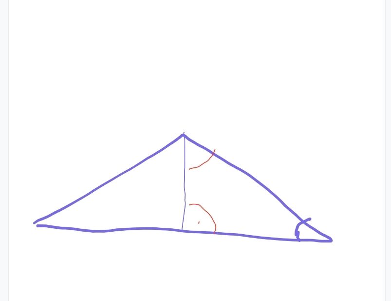

                                  @H5N1 hab gerade ein Testsystem zur Verfügung und den alpha installiert!.
                                  Sieht sehr gut aus. (die Solar-Werte passen zu dem, was ich heute früh vor der "Korrektur" hatte)
                                  Bei der Eingabe gab es (am Tablet) wohl rinige Probleme.
                                  Die kWp muss ich zuerst den Dezimalpunkt und die Dezimalen, Danach erst die Ganzzahl eingeben.
                                  Zeitzone muss exakt so Europe/Berlin sein?
                                  Tilt/jetzt Neigung wird wie gerechnet?
                                  • von unten nach oben (wäre Steigung))
                                  • von oben nach unten?
                                  unser 35° Dach (Steigung 2m hoch bei 3m Länge) wäre dann 55° Neigung!??

                                    @Homoran sagte in Ist Solarprognose aus open-weather möglich?:
                                    Ja.
                                    Da muss ich passen, ich habe einfach meinen digitalen winkelmesser auf die Platten gelegt, der sagte 27,6 das habe ich so eingegeben. Sorry keine Ahnung, dachte nur der Winkel reicht, immerhin die Prognose gestern war sehr nah dran.

                                      @H5N1 sagte in Ist Solarprognose aus open-weather möglich?:
                                      alles gut!
                                      hier ist ja auch süd =0°, daher ist alles möglich 😀
                                      @thisoft was hast du?

                                          @Thisoft sagte in Ist Solarprognose aus open-weather möglich?:
                                          Kann man also jetzt nicht der Solarprognose an sich in die Schuhe schieben.
                                          richtig!
                                          Meine Frage war welchen Winkel du für den tilt einsetzst?
                                          deine 50°(?)
