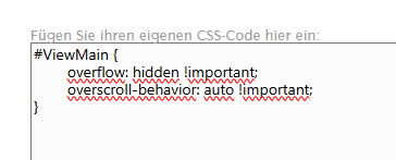

                          Hallo, ich habe mal etwas herumgespielt und durch Trial and Error herausgefunden das ein Eintrag in der index.css das scrollen scheinbar verhindert.
                          Ich habe im Adapter unter sonstiges eine Einstellung in CSS eingefügt, nun lässt es sich wieder scrollen. Meine Kenntnisse in HTML bzw. CSS sind sehr rudimentär, ich bin mir nicht sicher ob nun nicht andere Effekte auftreten.
                          #ViewMain {
                          	overflow: hidden !important;
                          	overscroll-behavior: auto !important;
                          B 1 Antwort Letzte Antwort

                                    @Gonzokalle wie oben beschrieben im Adapter Iqontrol die Einstellungen öffnen.
                                    Unter Option, sonstiges ganz nach unten scrollen. Hier findest du das Fenster "CSS (Nur für Experten):"
                                    Hier gibst du die diese Zeilen ein:
                                    #ViewMain {
                                    G 1 Antwort Letzte Antwort

                                      #1566
                                      @mane444
                                      Hat sofort funktioniert.
                                      Großen Dank!

                                        @mane444
                                        Ich habe auch die Zeilen eingefügt, es funktioniert wieder und bis jetzt keine Fehler zu erkennen. Besten Dank👍
                                        Es reicht auch nur:
                                        #ViewMain {

                                          #1568
                                          Ihr seid toll! vielen Dank, es funktioniert wieder tadellos ❤️
