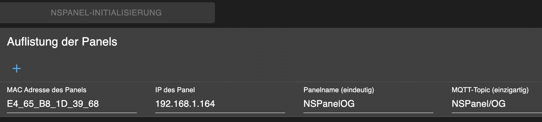

                                      Ich versuche gerade den Umstieg vom Script v5.0.0.1 auf den Adapter v0.9.1.
                                      Ich bin da wo man das Script anpassen muss und wollte wissen ob es bisher normal ist, dass im Adapter das NSPanel als offline angezeigt wird. Ich kann über die Objekte des Adapters die beiden Schalter schalten und ich komme auf die Tasmota-Seite drauf, sprich das NSPanel ist nicht offline:

                                        Du müsstes das Skript starten - so wie es ist. Glaube ich...
                                        Offline bedeutet, dass zum Zeitpunkt des aktualisierens dieser Tabelle keine mqtt kommunikation mit dem TFT stattgefunden hat.
                                        EDIT:
                                        Beim Adapterstart sollte da aber stehen ob für jedes panel ein skript gefunden wurde.
                                        Da ist auch ne Warnung dabei No script config found for ${a.topic}
                                        EDIT2: dann sollte da aber Missing configuration! stehen und nicht offline

                                          TT-Tom
                                          #817
                                          @ticaki
                                          @lobomau
                                          wäre mal interessant was in der Tasmotakonsole kommt, wenn das Panel startet. Kannst du bitte mal das log posten. Welche TFT Version hast du aktuell installiert?
