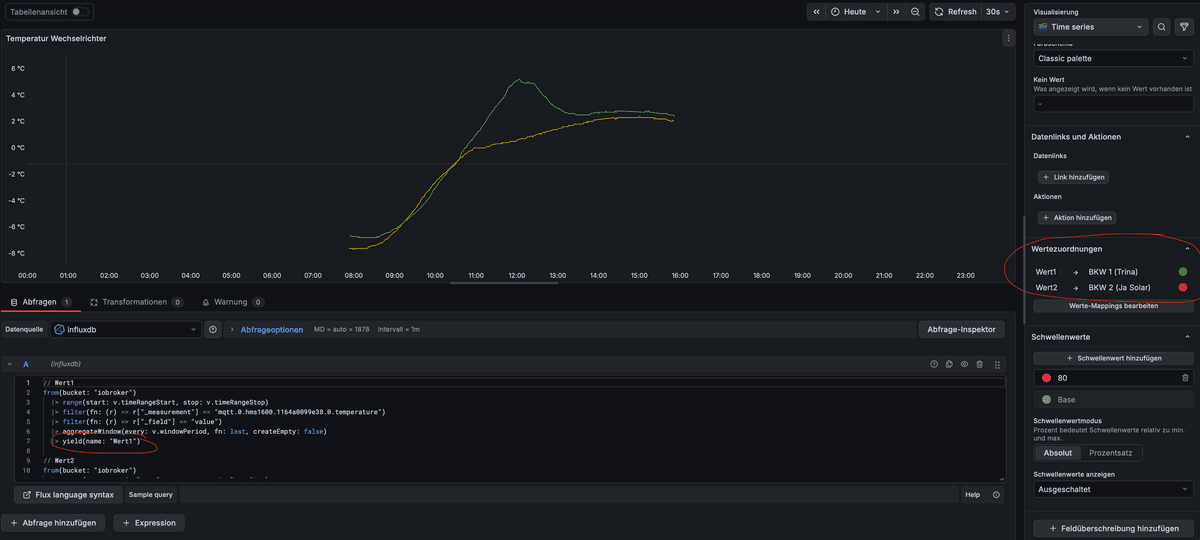

    Ich hab ein TimeSeries Panel mit folgendem Script:
    // Wert1
    from(bucket: "iobroker")
    |> range(start: v.timeRangeStart, stop: v.timeRangeStop)
    |> filter(fn: (r) => r["_measurement"] == "mqtt.0.hms1600.1164a0099e38.0.temperature")
    |> filter(fn: (r) => r["_field"] == "value")
    |> aggregateWindow(every: v.windowPeriod, fn: last, createEmpty: false)
    |> yield(name: "Wert1")
    // Wert2
    |> filter(fn: (r) => r["_measurement"] == "mqtt.0.hms1600.1164a013609c.0.temperature")
    |> yield(name: "Wert2")
    82129833-3bd8-45dc-acf4-e6dfddb5ea62-Bildschirmfoto 2025-12-26 um 15.53.00.png
    Die Werte 1 + 2 sind eindeutig definiert und ich würde den Wert 1 gern in grün und den Wert 2 in rot darstellen. Zudem auch umbenennen. Das habe ich via Inspektor "Wertezuordnung" versucht. Leider greift weder der Name noch die Farbe. Ich steh im Moment total auf dem Schlauch. Eigentlich sollte das doch so funktionieren oder?

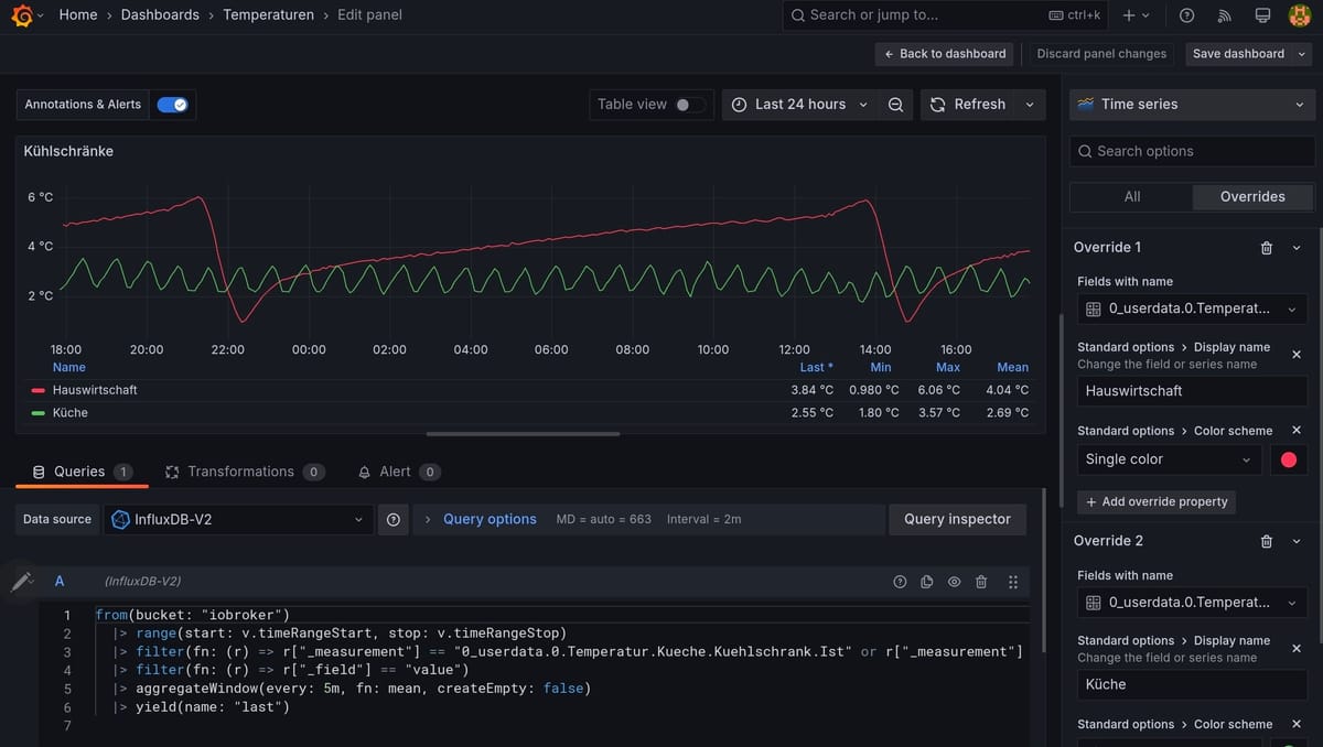

      Die Farben werden bei den Overrides eingestellt.
      Peterfido
      • N Offline
        N Offline
        NOUSEFORANAME
        Danke - hab Namen und Farbe dort gefunden. Auch wenn das Layout der Inspektoren bei Dir anders aussieht als in der von mir genutzten Version (warum auch immer).
