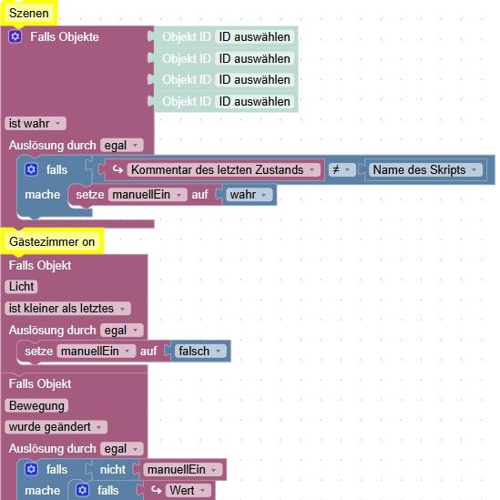

                          Das Problem ist, dass die Szenen nur Buttons sind.
                          Ich kann nur auf "on" vom Zimmer triggern. :(

                            @13patrick37 Was sind das für Szenen?
                            • iobroker?
                            • oder hue?
                            bei iobroker deht der Status der Szene automatisch auf false wenn ein Parameter nicht mehr stimmt

                              @13patrick37 sagte: Szenen nur Buttons sind
                              Deshalb wird auf "ist wahr" getriggert.
                              Hat die "Scene Abschalten" eine besondere Bedeutung (Licht aus)? Falls nicht, kann man auch einen Selektor für den Trigger verwenden.

                                @homoran Szenen bei Hue
                                @paul53 "Abschalten" ist einfach eine Hue Szene .. farblich gestaltet.
                                Also versuch ichs mal mit deinem Skriptbespiel.. auch wenn es die Buttons sind?
                                Habe es jetzt so gemacht:
                                Problem ist, dass das Licht, welches der Melder auslöst, nicht mehr ausgeht.
                                Habe sicher einen Denkfehler - die Szenen, auf welche ich trigger, sollten vermutlich nicht die sein, die der BWM auslöst, oder?

                                  @13patrick37 sagte: Habe es jetzt so gemacht:
                                  Der Trigger auf die Szenen muss auf "ist wahr" reagieren.
                                  Wert und manuellein müssen anders ausgewertet werden.
                                  @13patrick37 sagte in Beleuchtungssteurung//Zeit + Präsenzmelder:
                                  Es sollten die Szenen sein, die manuell aktiviert werden sollen.
                                  Poste mal die komplette ID einer Szene für die Bildung eines Selektors, der alle Szenen eines Raumes erfasst.
