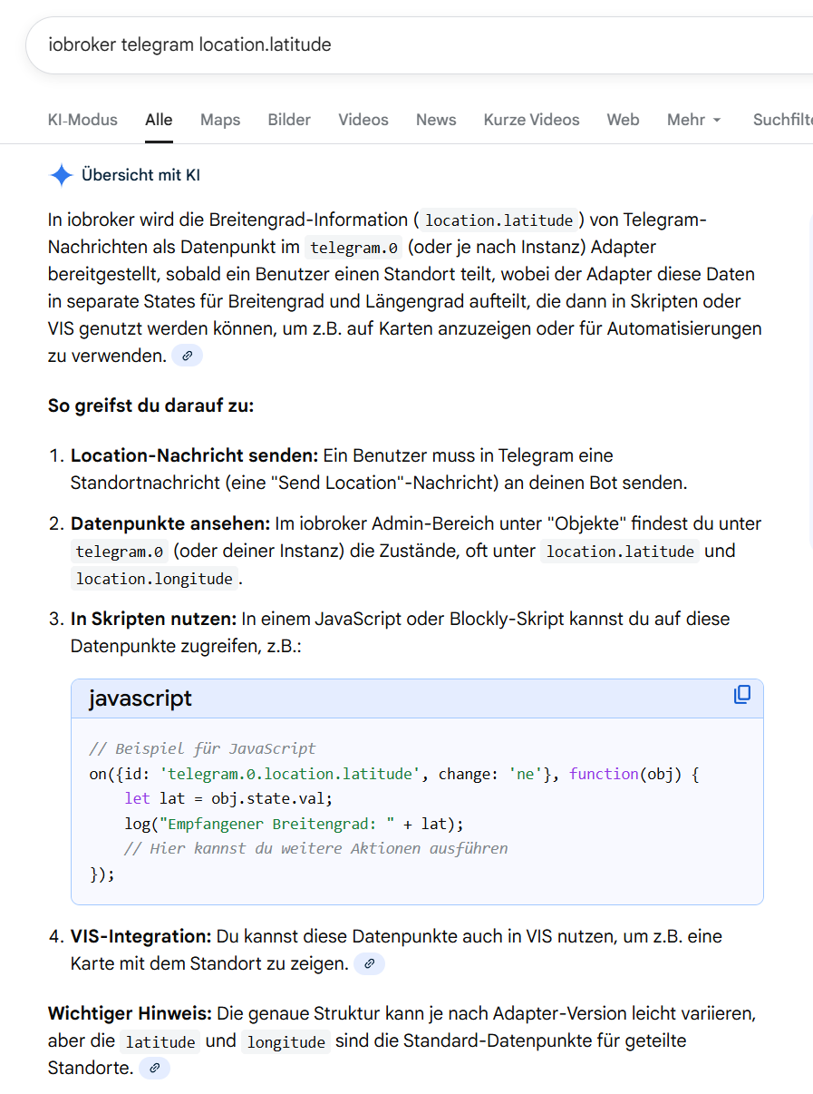

      Die Location soll laut Google einfach abfragbar sein, die Datenpunkte gibt es bei mir aber nicht:
      Edit: Als JSON wäre die Lokation Vorteilhafter, so braucht man nur einen Datenpunkt zu belauschen.

      @peterfido sagte in #Stauerkennung #DieAutobahn:
      Da hat Google Gemini wohl ordentlich halluziniert. @peterfido hat ja schon die Antwort geliefert.

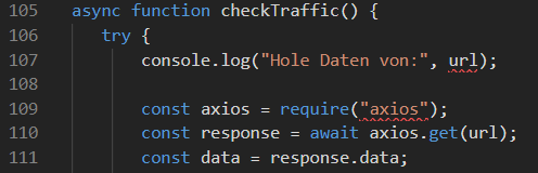

                @hotze Bei den Scripten aus #22 und #24 gibt es bei mir rote Stellen Javascriptfenster.
                und
                Log vom ersten Start:

                  Die roten Stellen bedeuten nur das der editor die Funktion nicht kennt. Ich habe das auch, da es funktioniert mache ich mir keine sorgen darüber.

                          async function checkTraffic() {
                             try {
                                 console.log("Hole Daten von:", url);
                                 const axios = require("axios");
                                 const res = await axios.get(url);
