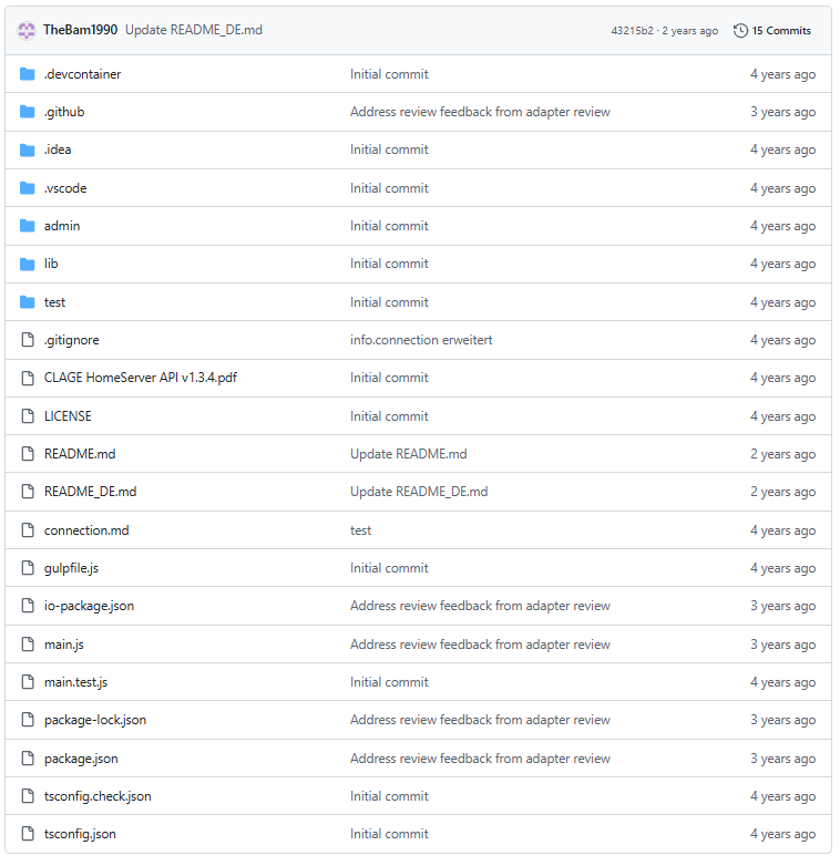

                  @vod said in Adapter Für clage durchlauferhitzer:
                  @thebam Super Adapter, planst Du noch die fehlenden Datenpunkte zu implementieren? Strom, Wasser, Zapfvorgänge?
                  Der Adapzer ist leider NIE aus dem ALPHA Stadium herausgekommen und hat seit Jahren keinen Update mehr erhalten. Das letzte und einzige Release auf npm ist 4 (!) Jahre alt. Der Adapter wurde nie in einem Repository gelistet. Der Adapter kann daher nur als DEPRECATED betrachtet werden.
                  Von direkten Installation von GitHub - insbesondere auf produktiven Systemen - wird explizit abgeraten.
                  GitHub Versionen können sich jederzeit (auch kurzfristig) ändern und durchaus auch in sich inkonsistent und fehlerhaft sein. Versionsangaben von GitHub Installationen sind Schall und Rauch da die Versionsnummer zumindest bei Verwendung der standardmäßigen Umgebung erst im Zuge der Releaseerstellung geändert wird.
                  Auf explizite Aufforderung durch den Entwickler kann eine GitHub Installation zur Fehlereingrenzung oder zum Test neuer Funktionalität - unter Inkaufnahme des erhöhten Risikos - natürlich erfolgen.
                  Adapter die nur via GitHub oder npm (also NICHT aus einem der beiden Repositories) installierbar sind sind mit erhöhter Vorsicht zu betrachten. Hier sollte der Entwickler drum ersucht werden eine Aufnahme in die Repositories zu veranlassen indem z.B. ein Issue im Adapterrepository erstellt wird.
                  Und falls es irgendwie unklar ist:
                  ioBroker unterstützt folgende Arten von Installation:
                  • aus dem STABLE Repository
                    Das sind Adapter Releases die keine groben Fehler aufweisen (sollten). Natürlich kann es auch dort Fehler geben, die Behebung davon obliegt dem jeweiligen Dev und kann ggF auch dauern.
                  • aus dem LATEST Repository
                    Das sind Adapter Releases die neu erstellt wurden und nur rudimentär getestet sind - oft auch als BETA Releases bezeichnet. Releases aus dem LATEST sind primär für unsere zahlreichen freiwilligen Tester gedacht. BETA / LATEST Releases können durchaus Fehler aufweisen - auch wenn ich davon ausgehe dass jeder aintainer dies zu vermeiden versucht. Vom Einsatz auf produktiven Systemen wird abgeraten außer man braucht irgenein neues Feature (z.B. neues Gerät) unbedingt. Hier muss dann jeder Entscheiden was ihm wichtig ist.
                  • direkt von GITHUB
                    Von Installationen direkt aus Giuthub wird definitiv abgeraten außer auf Anweisung des Maintainers und für den Fall dass man gemeinsam mit diesem etwas testen will. Details siehe oben.
                  • direkt von npm
                    Diese Installation kann erforderlich sein, wenn man eine bestimmte Version installieren möchte / muss. Im Normalfall sollte man direkte npm Installationen ebenso meiden wie direkte GitHub Installationen - ausgenommen um z.B. zu einer bekannten Version downzugraden - obwohl hier wenigstens ein definierter Stand garantiert ist.
                  Adapter die NUR via npm und/oder nur via GitHub installierbar sind sollte man meiden - diese wurden nicht mal einem rudimentären Review unterzogen und sollten mit dem Attribut "vollständig auf eigenes Risiko verwenden" installiert werden. Hier empfiehlt es sich den Developer zu ersuchen eine Aufnahme in die Repos zu veranlassen. Wenn dieser darauf nicht reagiert sollte man von einer eher kurzen und unklaren Lebensdauer des Adapters ausgehen. Support meiner-/unsererseits für solche Adapter ist mit Sicherheit minimalistisch.
                  @mcm1957
                  @Homoran
                  Da der Adapter verwaist ist (letztes Release auf npm ist 4 Jahre alt und Version 0.0.1) rege ich an dieses alte Topic zu schließen. Sollte eine Neuentwicklung / Weiterentwicklung stattfinden kann der Maintainer ja jederzeit ein aktualisiertes Testtopic öffnen. An Version 0.0.1 gibts nichts (mehr) zu testen.

                          • mcm1957M Online
                            mcm1957M Online
                            mcm1957
                            Der Adapter scheint veraltet zu sein und wird nicht mehr weiterentwickelt, da:
                            • die letzte npm-Bereitstellung 4 Jahre zurückliegt.
                            • der Adapter in keinem Repository gelistet war.
                            • die Adaptertests auf Node.js 14 basieren, das seit Jahren veraltet ist.
                            Neuinstallationen werden erst empfohlen, wenn der Adapter wieder instand gesetzt wurde.
                            Als Beispiel: https://github.com/TheBam1990/ioBroker.clage-dsx/issues/6
                            Support Repositoryverwaltung.
                            LESEN - gute Forenbeitrage
                            • mcm1957M Online
                              mcm1957M Online
                              mcm1957
                              Ich rege an diese Topic zu schließen da der Adapter nicht mehr weiter entwickelt wird und damit ein Testtopic für den ADAPTER nicht sinnvoll ist.
                              Sollte es doch eine neuer Version geben, dann spricht nichts gegen ein aktuelles Testtopic.
