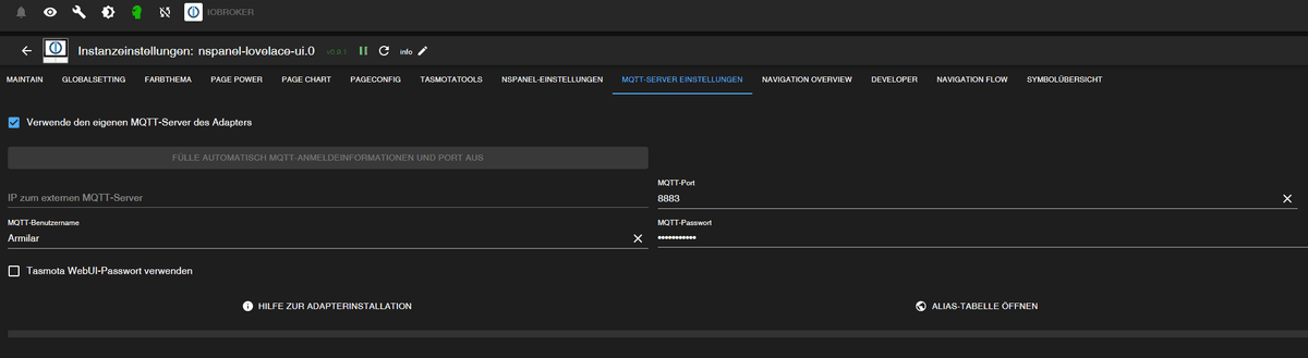

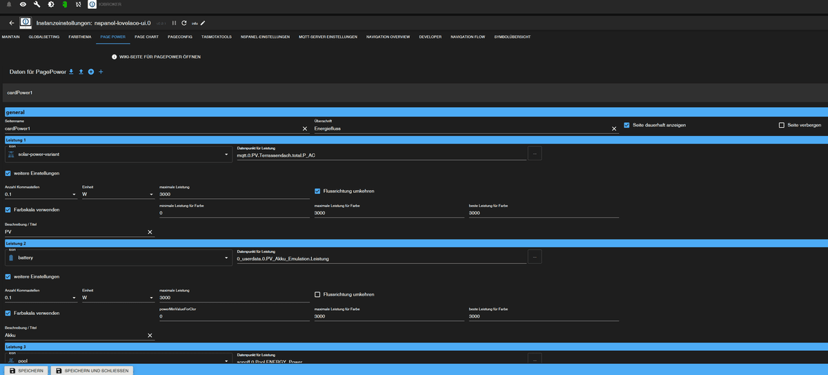

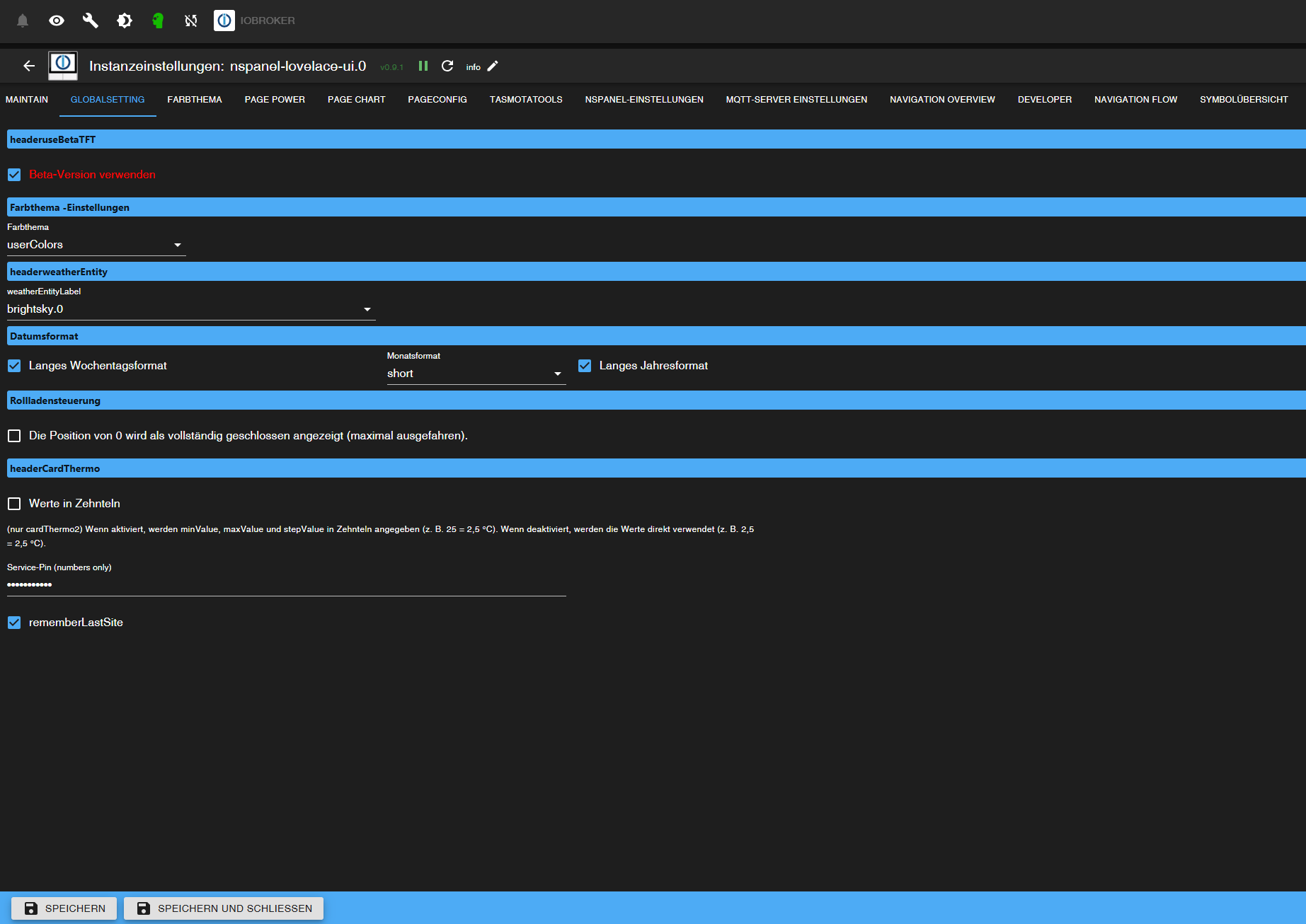

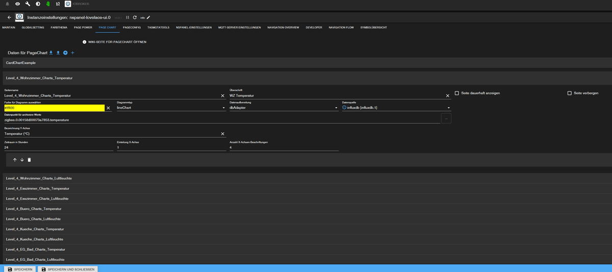

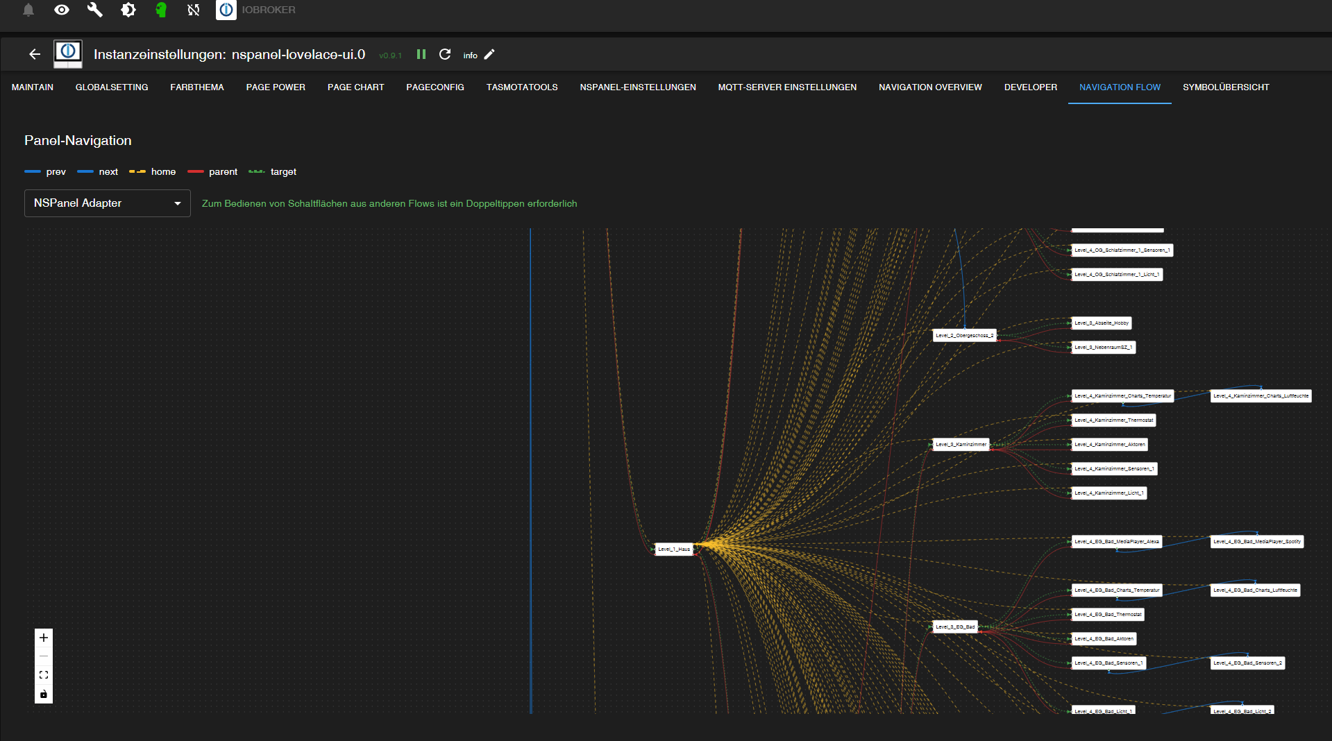

                                        @13patrick37
                                        Hier mal ein paar Screens aus dem Adapter...
                                        Anlegen von cardChart / cardLChart:
                                        oder eine cardPower:
                                        oder globale Einstellungen
                                        eine Visualisierung, wie die Seiten Verknüpft sind (bei mir sehr umfangreich ;-) )
                                        MQTT-Konfiguration (Achtung, der Adapter findet seinen Weg und ändert auch die Konfiguration im Tasmota)
