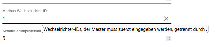

              @bahnuhr ich verstehe auch nicht ganz die Einstellungen vom Adapter. Ich habe gestern das pw vom wr zurückgesetzt um zu gucken auf welchen modbus dieser läuft "1" aber wenn ich im Adapter "1" einstellen steht im Protokoll immer 23. Und nur mit 23 läuft er auch???

                  Wenn du Instanz startet, dann steht doch neuerdings drin welche modbus ID pro WR richtig ist.
                  Steht das bei dir nicht ?
                  Danke.

                    @bahnuhr ja da steht 23

                        @denjo dann müssten alle WR (3) aufgelistet werden!?

                            #1148
                            @denjo said in Test Adapter sun2000 v0.1.x - Huawei Wechselrichter:
                            Was steht in der FS app
                            Und dort steht bei dir 23 ?
                            Danke.

                              @bahnuhr dort steht 1

                                  Dann ist deine modbus id die 1
                                  Und diese musst du in iob eintragen !
                                  Also hier:
                                  Danke.

                                    Es müssen alle WR in dem Feld erfasst werden:
                                    • bahnuhrB bahnuhr
