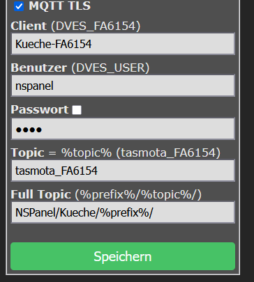

                          Thema Nr. 3 betrifft die MQTT Settings die automatisch konfiguriert werden.
                          Wenn man "wie früher" die Rule2 konfiguriert um die Tasten von den Relais zu entkoppeln, wird im MQTT Pfad der Rule %topic% verwendet.
                          Aktuell wird (bzw. wurde bei mir durch die Initialisierung) nichts für den %topic% Wert konfiguriert. Default ist dann "Tasmota_XXXX".
                          Dadurch schickt der Panel dann den Tastendruck ohne Fehler an die falsche Stelle und nichts passiert.
                          Nachdem ich das %topic% dann auf den Panelnamen gesetzt hatte, ging dann alles perfekt.

                              Thema 3
                              Im Adapter werden die Rules automatisch gesetzt, wie auch die MQTT-Einstellungen.
                              Um die Tasten / Relais umzustellen, kannst über das Servicemenü unter Relais einstellen oder per State unter
                              cmd/detachLeft
                              cmd/detachRight
                              mit
                              cmd/power1
                              cmd7power2
                              kannst du die Relais schalten.

                                        Hi, ich bin heute endlich mal ein paar Minuten zum weiter machen gekommen.
                                        Ich habe mal die ersten drei Themen gesammelt als Fragen und Feedback.
                                        Leider habe ich hier im Forum nichts dazu gefunden aber irgenwie scheitere ich gerade an den aller einfachsten Dingen. peinlich
                                        Ich wollte als ersten Test einfach nur einen Schalter auf die Hauptseite cardGrid legen.
                                        Aber egal welche Rolle der Datenpunkt hat, das Script gibt mir immer aus "Channel role ... not supported".
                                        Laut Doku bedeutet das ja, dass es nicht implementiert werden soll.
                                            const Hauptseite: ScriptConfig.PageGrid = {
                                                type: 'cardGrid',
                                                uniqueName: 'main',
                                                heading: 'Menü',
                                                items: [
                                                    { id: '0_userdata.0.testswitch', icon: 'power' },
                                        Der State ist boolean und ich habe state und switch mit den Untertypen ausprobiert. Ein Button hilft mir nicht, da es toggeln soll.
                                        Ich schätze mal, ich hab nur einfach irgendwas noch nicht richtig verstanden.
                                        Und noch eine zweite Frage bzw. Vorschlag: Bei der klassischen Script Variante wurde das Wetter aus einem Alias gezogen. Das hatte den Vorteil, dass ich die aktuelle Temperatur die z.B. der Screensaver beim Wettericon angezeigt wurde einfach auf mein richtiges Außenthermometer umbiegen konnte.
                                        Jetzt, wo direkt der Wetteradapter angegeben ist habe ich noch nicht gesehen dass das aktuell möglich ist außer wenn ich mir einen fake-proxy für z.b. den pirate-weather baue.
                                        Wäre das was für die Zukunft, denn den geschätzen Wert brauche ich ja nicht wenn ich auf einem zusätzlichen Icon dann noch den echten Wert anzeige.
                                        Ansonsten vielen Dank für die ganze Arbeit, die Performance macht echt nen richtig guten Eindruck bisher.

                                          Zu Thema 3: Danke für die Erläuterung. Die ganzen Settings mit der Rule2 und detach sind alle bekannt. Ich benutze das ja schon einige Jahre.
                                          Ich hatte nur übersehen, dass hier die Einstellung für Topic auf dem Defaultwert bleibt bei der Einrichtung.
                                          Wenn dann die Rule2 so gesetzt ist:
                                          ...state do Publish SmartHome/%topic%/tele/RESULT ....
                                          dann landen die Events quasi im Nirvana, da der Pfad dann nicht stimmt.
                                          Aber vielleicht ist auch nur bei dem automatischen Setup bei mir was schief gegangen.
                                          Hatte nen reset 4 gemacht und dann alles automatisch über den Adapter laufen lassen.
                                          @ticaki Danke für die Info. Das habe ich nicht gesehen. Trotz komplettem Reset war irgendwie die Rule2 nach dem auto setup gesetzt und das schalten von States über die Buttons hat nicht funtkioniert. Nachdem ichs über die Rule2 wie oben beschrieben selbst gesetzt habe ging es dann.
                                          Werde ich nochmal vom Reset aus durchspielen was da schief gelaufen ist.
