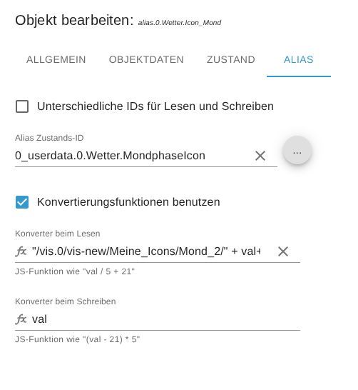

    @walter-o sagte in Skript für Mondphase, Mondauf- und Untergang:
    @ro75 So,geschaft...
    Ich danke für die Hilfe
    Leider doch noch eine Frage, die Mondphaseicon bleibt auf 1 und ändert sich nicht.
    Was ist da mein Problem?

    @walter-o zeige doch mal deinen Alias.

      @ro75 sagte in Skript für Mondphase, Mondauf- und Untergang:
      Ro75.
      Sorry, späte Antwort.
      und der Abgeschnittene Text:
      "/vis.0/vis-new/Meine_Icons/Mond_2/" + val+ ".png"
      Ro75R 1 Antwort Letzte Antwort
        wie sieht der Ordnerinhalt aus? Und welchen Wert hat der DP?

            @walter-o der Wert 1 ist heute definitiv falsch. Sollte um die 18 sein. Wann wurde der DP das letzte mal aktualisiert?
            Ro75.
