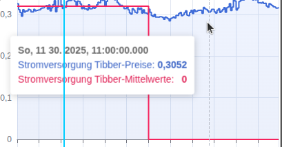

    @homoran Ich weiß nicht, worauf du hinaus möchtest. Ich habe Darstellungsfehler im Chart und meine Ausgangsfrage war, ob jemand der das gleiche Skript nutzt auch diese Erfahrung gemacht hat.

      @homoran Wo sollte deiner Meinung nach sonst über Probleme mit dem Skript geschrieben werden. Damit der Ersteller des Skripts eine Info bekommt, wenn er sich hier anmeldet, habe ich ihn extra markiert.
      • R Ron 0
        Tibber hat vor einigen Tagen auf 15 Minuten umgestellt. Bisher habe ich das tolle Skript von @vowill genutzt. Scheinbar benötigt es nun ein paar Anpassungen. Hat schon jemand Erfahrung? Bin was das angeht leider völlig Laie.
        Grüße
        Ron

                      Hier nun das Update für die Anzeige der Tibber-Daten (heute/morgen) in einem EChart (z.B. für vis). Das sieht dann z. B. in einem "View in Pop-up" so aus:
                      Hierfür holt sich das erste Skript die Daten im Objektbaum des Tibber-Adapters, hier unter ‚tibberlink.0.Homes.xxx.PricesToday.json' und '...xxx.PricesTomorrow.json‘, und schreibt sie als JSON im Format "ts" und "val" in einen (von dir anzulegenden) Datenpunkt namens '0_userdata.0.Stromversorgung.Tibber-Preise'. Der EChart-Adapter kann diese Daten direkt einlesen und darstellen; dazu muss im EChart-Adapter die Quelle lediglich auf JSON eingestellt und der genannte Datenpunkt angegeben werden (siehe auch https://github.com/ioBroker/ioBroker.echarts#readme). Damit auch der Mittelwert im EChart eingelesen werden kann, schreibt das Skript den Mittelwert aus dem Tibber-Datenpunkt im gleichen JSON-Format in den (ebenfalls anzulegenden) Datenpunkt '0_userdata.0.Stromversorgung.Tibber-Mittelwerte'.
                      var nur_Daten_fuer_heute, Quelldaten, Anzahl_Daten_heute, JSON_fuer_ECharts, letzte_Laenge, average_price, Schleifenzaehler;

                      ('xxx' muss natürlich durch den eigenen Tibber-Code ersetzt werden.)
                      Die Positionierung der vertikalen roten Linie an der richtigen (Tageszeit-)Stelle erfolgt im zweiten Skript: Dieses läuft alle 5 Minuten, berechnet die benötigte horizontale Bildschirmposition (in px) und legt diese im (anzulegenden) Datenpunkt '0_userdata.0.Stromversorgung.Tibber_Tageszeiger_ECharts' ab. Desweiteren liest sie den zu dieser Tageszeit anstehenden Strompreis aus dem oben schon eingeführten JSON-Datenpunkt aus und schreibt diesen zusammen mit der Uhrzeit in den (anzulegenden) Datenpunkt '0_userdata.0.Stromversorgung.Tibber_Tageswerte_ECharts'.

                      Für die Darstellung in vis kann für die vertikale Linie z. B. ein vis-inventwo-Universal-Widget eingesetzt werden, bei dem unter 'CSS Allgemein' als 'left'-Position der Wert '{0_userdata.0.Stromversorgung.Tibber_Tageszeiger_ECharts}' eingetragen wird. Hier das von mir verwendete Widget zum Import in vis-1:
                      [{"tpl":"i-vis-universal","data":{"g_fixed":true,"g_visibility":false,"g_css_font_text":false,"g_css_background":false,"g_css_shadow_padding":false,"g_css_border":false,"g_gestures":false,"g_signals":false,"g_last_change":false,"visibility-cond":"==","visibility-val":1,"visibility-groups-action":"hide","iUniversalWidgetType":"Background","iValueType":"boolean","iValueComparison":"equal","iStateResponseTime":"0","iStateResetValueTime":"0","iNavWait":"100","iPopUpBackground":"#666666","iPopUpPreventClickOutside":"","iPopUpShowTitle":"true","iPopUpTitle":"","iPopUpTitleColor":"#ffffff","iPopUpCloseBtnColor":"#dc2e2e","iPopUpWidth":"800px","iPopUpHeight":"500px","iPopUpHeightTitle":"50","iPopUpTitleSize":"28","iPopUpPosition":"center","iPopUpPositionX":"0","iPopUpPositionY":"0","iPopUpCloseAfterSeconds":"0","iPopUpCornerRadiusUL":"12","iPopUpCornerRadiusUR":"0","iPopUpCornerRadiusLR":"12","iPopUpCornerRadiusLL":"0","iPopUpShadowXOffset":"2","iPopUpShadowYOffset":"2","iPopUpShadowBlur":"2","iPopUpShadowSpread":"1","iPopUpShadowColor":"#111111","iButtonCol":"#ff0000","iButtonActive":"#ff0000","iButtonColHover":"","iOpacityBack":"1","iCornerRadiusUL":"0","iCornerRadiusUR":"0","iCornerRadiusLR":"0","iCornerRadiusLL":"0","iContentFlexDirection":"vertical","iContentVertAlign":"iSpace-between","iContentOrder":"orderImgText","iOpacityCtn":"1","iContentType":"image","iTextColor":"#ffffff","iTextColorActive":"#ffffff","iTextSize":"12","iTextAlign":"iStart","iTextSpaceTop":"0","iTextSpaceBottom":"0","iTextSpaceLeft":"0","iTextSpaceRight":"0","iIconSize":"35","iImgAlign":"iCenter","iImgSpaceTop":"5","iImgSpaceBottom":"0","iImgSpaceLeft":"0","iImgSpaceRight":"0","iImgRotation":"0","iImgBlinkFalse":"0","iImgBlinkTrue":"0","iImgColorFalse":"","iImgColorTrue":"","iImgClockFace":"01","iImgClockHands":"01","iImgClockShowBorder":"1","iImgColorClockFace":"#ffffff","iImgColorHands":"#ffffff","iImgColorHandSecond":"#ff0000","iClockShowSeconds":"","iClockTimezone":"Europe/Berlin","iHtmlTextFieldFalse":"","iHtmlTextFieldTrue":"","iShadowXOffset":"0","iShadowYOffset":"0","iShadowBlur":"0","iShadowSpread":"0","iShadowColor":"","iShadowColorActive":"","iShadowColorHover":"","iShadowInnerXOffset":"0","iShadowInnerYOffset":"0","iShadowInnerBlur":"0","iShadowInnerSpread":"0","iShadowInnerColor":"","iShadowInnerColorActive":"","iShadowInnerColorHover":"","iShadowTextXOffset":"0","iShadowTextYOffset":"0","iShadowTextBlur":"0","iShadowTextColor":"","iShadowTextColorActive":"","iBorderSize":"0","iBorderStyle":"none","iBorderColor":"#ffffff","iBorderColorActive":"#ffffff","iBorderColorHover":"","signals-cond-0":"==","signals-val-0":true,"signals-icon-0":"/vis/signals/lowbattery.png","signals-icon-size-0":0,"signals-blink-0":false,"signals-horz-0":0,"signals-vert-0":0,"signals-hide-edit-0":false,"signals-cond-1":"==","signals-val-1":true,"signals-icon-1":"/vis/signals/lowbattery.png","signals-icon-size-1":0,"signals-blink-1":false,"signals-horz-1":0,"signals-vert-1":0,"signals-hide-edit-1":false,"signals-cond-2":"==","signals-val-2":true,"signals-icon-2":"/vis/signals/lowbattery.png","signals-icon-size-2":0,"signals-blink-2":false,"signals-horz-2":0,"signals-vert-2":0,"signals-hide-edit-2":false,"lc-type":"last-change","lc-is-interval":true,"lc-is-moment":false,"lc-format":"","lc-position-vert":"top","lc-position-horz":"right","lc-offset-vert":0,"lc-offset-horz":0,"lc-font-size":"12px","lc-font-family":"","lc-font-style":"","lc-bkg-color":"","lc-color":"","lc-border-width":"0","lc-border-style":"","lc-border-color":"","lc-border-radius":10,"lc-zindex":0,"name":"Tageszeit vertikale Linie ","iHttpType":"iSend","iTextDecoration":"none","class":"showMedelayed"},"style":{"left":"{0_userdata.0.Stromversorgung.Tibber_Tageszeiger_ECharts}","top":"66px","width":"2px","height":"820px","z-index":"15"},"widgetSet":"vis-inventwo"}]
                      Die Textanzeige erfolgt durch ein einfaches basic-String-Widget, dessen left-Position genauso angegeben wird. Hier als Beispiel:
                      [{"tpl":"tplValueString","data":{"oid":"0_userdata.0.Stromversorgung.Tibber_Tageswerte_ECharts","g_fixed":true,"g_visibility":false,"g_css_font_text":true,"g_css_background":false,"g_css_shadow_padding":false,"g_css_border":false,"g_gestures":false,"g_signals":false,"g_last_change":false,"visibility-cond":"==","visibility-val":1,"visibility-groups-action":"hide","signals-cond-0":"==","signals-val-0":true,"signals-icon-0":"/vis/signals/lowbattery.png","signals-icon-size-0":0,"signals-blink-0":false,"signals-horz-0":0,"signals-vert-0":0,"signals-hide-edit-0":false,"signals-cond-1":"==","signals-val-1":true,"signals-icon-1":"/vis/signals/lowbattery.png","signals-icon-size-1":0,"signals-blink-1":false,"signals-horz-1":0,"signals-vert-1":0,"signals-hide-edit-1":false,"signals-cond-2":"==","signals-val-2":true,"signals-icon-2":"/vis/signals/lowbattery.png","signals-icon-size-2":0,"signals-blink-2":false,"signals-horz-2":0,"signals-vert-2":0,"signals-hide-edit-2":false,"lc-type":"last-change","lc-is-interval":true,"lc-is-moment":false,"lc-format":"","lc-position-vert":"top","lc-position-horz":"right","lc-offset-vert":0,"lc-offset-horz":0,"lc-font-size":"12px","lc-font-family":"","lc-font-style":"","lc-bkg-color":"","lc-color":"","lc-border-width":"0","lc-border-style":"","lc-border-color":"","lc-border-radius":10,"lc-zindex":0,"class":"showMedelayed","name":"Tageszeit Preis ","html_prepend":"&nbsp &nbsp "},"style":{"left":"{0_userdata.0.Stromversorgung.Tibber_Tageszeiger_ECharts}","top":"70px","z-index":"15","width":"300px","height":"30px","color":"#ff0000","text-align":"left","font-family":"Arial, Helvetica, sans-serif","font-style":"normal","font-variant":"normal","font-weight":"bold","font-size":"22px"},"widgetSet":"basic"}]

                                Ich habe noch ein Problem: Die horizontale Linie für den Folgetag bleibt immer bei 0, auch wenn Preis-Daten vorliegen. Hast du da eine Idee zu?
                                vowillV 1 Antwort Letzte Antwort
                                • T theGrinch
                                  vowillV Online
                                  vowillV Online
                                  vowill
                                  #65
                                  @theGrinch Vielleicht kannst du an allen Stellen, wo nach Preisen für den Folgetag gefragt wird (wo also der Datenpunkt "tibberlink.0.Homes.xxx.PricesTomorrow.json" angesprochen wird) eine Debug-Ausgabe einbauen und prüfen, ob die Anwesenheit von Daten auch erkannt wird. Dann müsste der Github-Code eigentlich korrekt funktionieren.
                                  ioBroker im lxc auf NUC / Aktive Instanzen: 38
