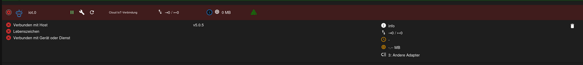

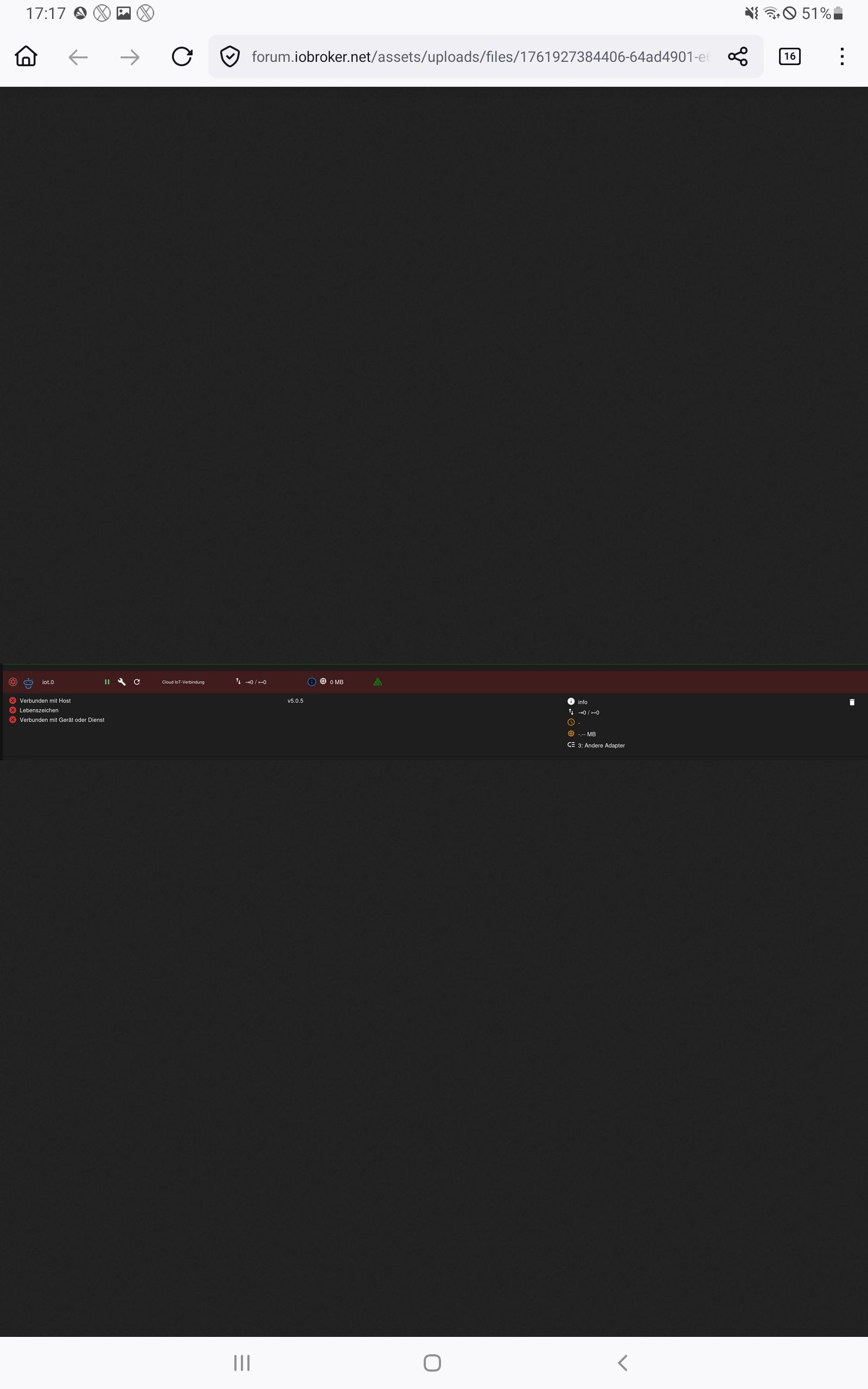

                @thomas-braun said in BETA-TEST Neuer Amazon Skill "iobroker.assistant":
                iob logs
                Was willst Du mir denn jetzt erzählen?
                Das ist die Log aus ioBroker
                Was kann man von diesem Bild entnehmen?
                Richtig, das gleich wie aus Deiner Log nur in Deutsch und anderer Reihenfolge, also was willst Du noch?
                Thomas BraunT Samson71S 2 Antworten Letzte Antwort

                  #717
                  @oggy1 sagte in BETA-TEST Neuer Amazon Skill "iobroker.assistant":
                  Einen unveränderten Auszug in Textform (in CodeTags eingebettet).
                  Siehe auch:
                  O 1 Antwort Letzte Antwort

                    #718
                    @oggy1
                    Das Logs hier bitte nicht als Bildchen, sondern als Text, eingebettet in Code-Tags </> reingehören, hat doch wohl mittlerweile einen Bart wie Methusalem.
                    Markus

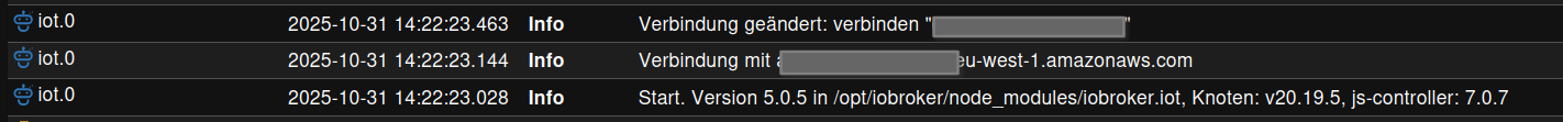

                        @thomas-braun
                        2025-10-31 14:22:23.028 - info: iot.0 (3868947) starting. Version 5.0.5 in /opt/iobroker/node_modules/iobroker.iot, node: v20.19.5, js-controller: 7.0.7
                        2025-10-31 14:22:23.144 - info: iot.0 (3868947) Connecting with a18wym7vjdl22g.iot.eu-west-1.amazonaws.com
                        2025-10-31 14:22:23.463 - info: iot.0 (3868947) Connection changed: connect "xxxxxxxxx_com"
                        Ist also das Selbe wie auf dem Bild nur mit mehr persönlichen Daten und anderer Reihenfolge...
                        Also wo liegt jetzt das Problem, dass Version 5.0.5 nicht Grün wird, so sieht das auch bei der 5.0.2 aus!?
                        Mit der Version 3.3.0 funktioniert es doch auch...

                            Was sagt Alexa? Richtig "Lampe ... reagiert gerade nicht."
                            #722
                            @oggy1 warum diese schwarzen 4k Briefmarken.
                            mobil nicht zu entziffern!
                              O Offline
                              O Offline
                              oggy1
                              #723
                              Entschuldigung, dass ich an einem PC mit 4K Monitor sitze und nicht seit Stunden versuche das alles übers Handy ans laufen zu bekommen.
                              DuffyD HomoranH 2 Antworten Letzte Antwort
                                    auch da kann man das Fenster kleiner ziehen, so dass Screenshots entstehen, die auf ein Handydisplay passen.
                                    Wenn man nichts erkennen kann, kann man auch nicht helfen

                                        O Offline
                                        O Offline
                                        oggy1
                                        #728
                                        Ich habe es gerade auf meinem Handy getestet und wenn ich dort etwas zomme kann ich alles erkennen, ich wusste doch nicht, dass die hier alle am Handy sitzen...
