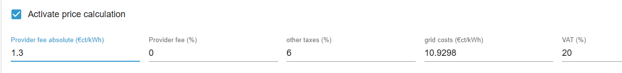

                      Noch eine Frage zur Preiskalkulation. Mein Anbieter verlangt 20 ct. brutto Grundpreis pro kWh + Börsenpreis zuzüglich. MwSt.
                      Ich kann ja unter "Calculation" eine "Provider Gebühr Absolut (€ct/kWh)" angeben. Diese wird dann auf den Börsenpreis aufgeschlagen und mit der MwSt beaufschlagt. Um den Preis möglichst nahe an den Preis in evcc zu bekommen, habe ich jetzt versucht, unter "Provider Gebühr Absolut (€ct/kWh)" die Mehrwertsteuer aus den 20€ herauszurechnen. Das wären dann 16,8 ct. Da das Feld keine Nachkommastellen will, muss ich mit 17 ct arbeiten, was dann zu Verwerfungen bei den Ladezeiten in ivcc führt, wenn ich den Wert dorthin übertrage. Kann ich die Werte noch anders eingeben?
                      H 1 Antwort Letzte Antwort
                      • T Thias
                        @hglab Hallo, mit 0.1.23 läuft die viertelstündliche Preisinformation super. Vielen Dank!
                        H Offline
                        H Offline
                        HGlab
                        #32
                        @thias said in Test Adapter apg-info v0.0.x Latest:
                        Bei mir klappen Nachkommastellen problemlos
