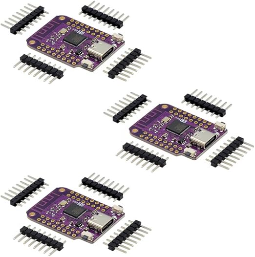

                          Wie @MartinP schon schreibt, wird der ESP32-S2-Mini über USB-C mit Spannung versorgt.
                          Davon habe ich hier immer ein paar rumliegen. Die bekommt man direkt aus China für 'nen schmalen Taler (~2€/Stk.).
